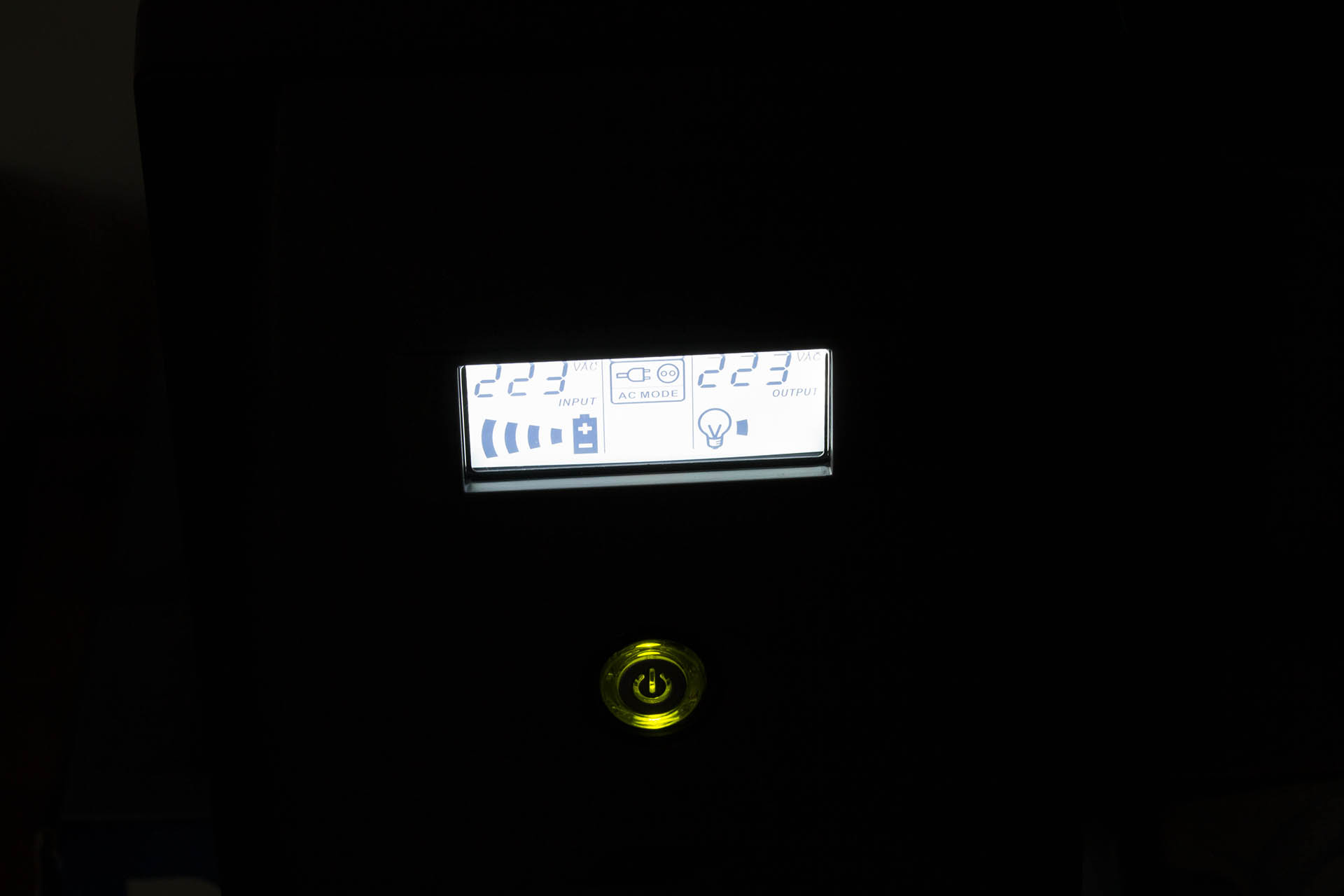

Display je vrlo koristan jer pokazuje trenutni nivo napunjenosti baterije, trenutno opterećenje, ulazni i izlazni napon, te trenutni način rada. Uređaj inače ima i zvučne signala koji indiciraju rad na bateriji (svakih deset sekundi), nisku razinu napunjenosti baterije (svaku sekundu), indikaciju potrebe zamjene baterija (svake dvije sekunde), preopterećenje (dva puta u sekundi) te grešku u radu (kvar) sa kontinuiranim zvučnim signalom.
Osim putem displaya, parametre rada možemo pratiti i putem ViewPower 2.1 softvera u Windowsima (podržani su i Linux i Mac OS-ovi) i spajanjem ili putem USB-a ili putem Com porta (RS232). Softveru pristupamo putem browsera a nudi nam mogućnost praćenja trenutnog statusa rada i to u Power flow ili Diagram načinu rada, zatim podešavanja lokalnog ili remote gašenja uređaja, Real-time kontrole nad alarmima, izvršavanje testa baterija pregleda loga zabilježenih događaja. Obavještavanje o događajima možemo podesiti putem SMS-a ili putem E-maila, a događaje o kojima želimo biti obaviješteni možemo samo birati – Comm. loss, Comm. restore, Battery test, UPS fault, Low Battery, AC failure itd.
Proizvođač deklarira kako tipični potrošač od 225W može na ovome UPS-u raditi do oko 20 minuta, pri čemu su naša mjerenja pokazala kako računalo s monitorom kojemu potrošnja varira između 225 i 230W (mjereno na produžnoj letvici između UPS-a i potrošača) traje točno 22 minute i 53 sekunde. Čim nestane električne energije na UPS-u se pali ventilator koji hladi baterije i sklopove (isto se dešava i prilikom nestabilnosti naponske mreže) koji je dosta bučan, a svakih deset sekundi rada na baterijama je popraćeno i zvučnim signalom. U dugotrajnom periodu testiranja više smo puta stavili baterije na kušnju i rezultat, tj. autonomija je uvijek bila vrlo slična onome što proizvođač navodi, i što smo na kraju krajeva i sami izmjerili.

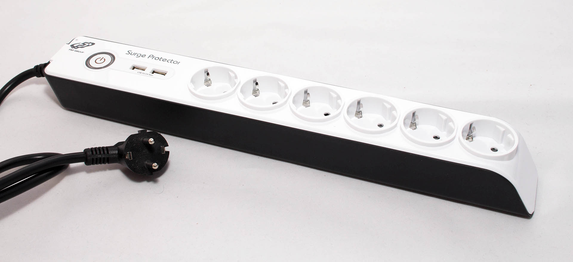

Za sigurno napajanje naših računala i ostale opreme potrebno je imati i dobru produžnu letvicu, a FSP tvrdi da upravo oni proizvode jedne od najboljih. Surge Protector karakterizira šest Shucko utičnica, dvije USB te svijetleća tipka za paljenje/gašenje. Dolazi u bijelom pakiranju s prozirnom gornjom strannicom koja daje pogled na letvicu. Jamstvo je dvije godine, uz FSP-ovo standardno osiguranje od 5 milijuna USD, a koji su uvijeti ne znamo.

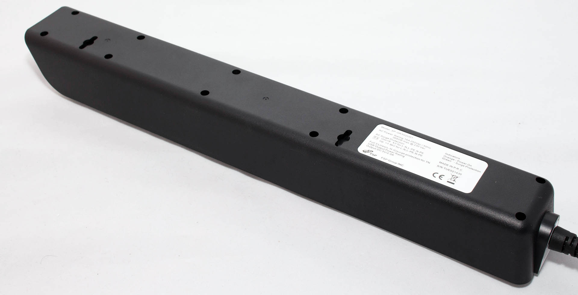

Letvica je elegantno dizajnirana (427 x 60 x 51 mm), dvobojna, bijelo-crna, ima gumirani napojni kabel (1 mm kvadratni) dug 1.7m na kraju kojeg je standardni utikač. Na donjoj strani kućišta vidimo i rupe pomoću kojih je letvicu moguće pričvrstiti za neku podlogu, primjerice radni stol. Letvica ima sljedeće karakteristike – ulazni napon 230V, 50HZ uz maksimalnih 16A struje. Proizvođač navodi kako je preko svih šest utičnica moguće rasporediti potrošače maksimalne snage 3680 W.
Osim Schuko utičnica tu su i dva USB porta za punjenje električnom energijom uređaja poput tableta, pametnih telefona i sličnih s maksimalnom strujom punjenja od 2A. Letvica ima i ugrađenu prenaponsku zaštitu sa indikacijom – kada nema problema svijetli zeleno, a kada je napon previsok indikacija je narančasta.
