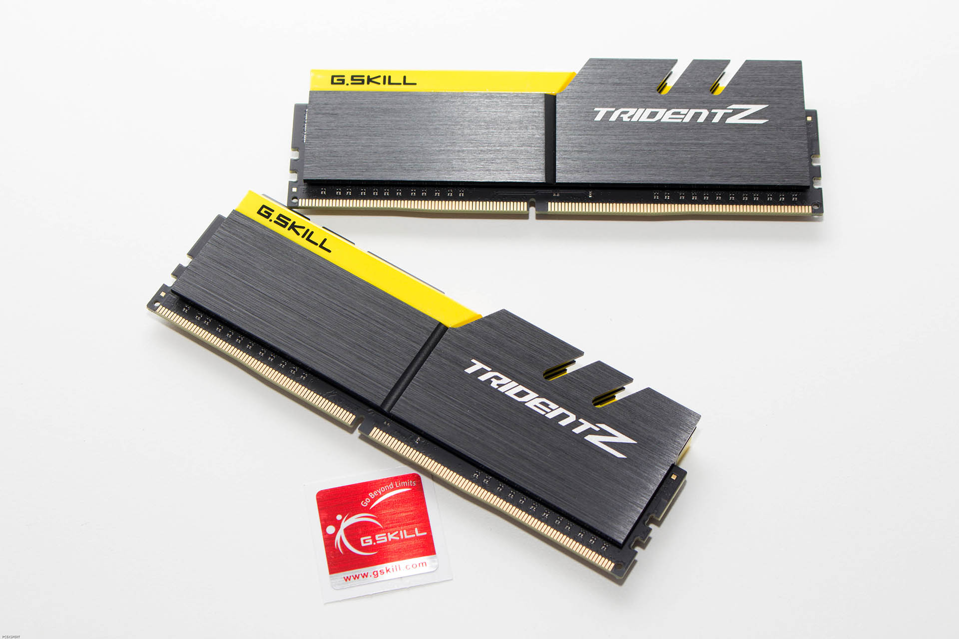

G.Skill nam je ovaj put poslao žuto – crnu kombinaciju Trident Z memorijskog kita namijenjenog Z170 platformi. Riječ je o kitu kapaciteta 16 GB (2x 8GB), sada već standardne brzine 3200 MHz i latencija CL15-15-15-35 pri 1.35V, zapisanih u XMP profil. Ovakav se kit osim u žuto – crnoj kombinaciji, može kupiti i u narančasto – crnoj, bijelo – crnoj, bijelo – sivoj, crno – sivoj i crveno – sivoj. Za svakoga ponešto.
Kit dolazi u standardnom pakiranju, kartonska kutija unutar koje je blister pakiranje od dva dijela koje ljubomorno čuva svoj sadržaj – dva “sticka” memorije. Unutar kutije je još jedino G.Skill naljepnica. Na kutiji piše i kako je kit napravljen za ekstremne overclockere te kako dolazi s ograničenim doživotnim jamstvom. Ova prva tvrdnja svakako i stoji i G.Skill ima rezultate za opravdati ju – prvi su koji s donijeli kit brzine 4000 MHz, ali i prvi čiji su kitovi u overclockingu postigli brzinu od preko 5000 MHz.
G.Skill Trident Z kitove proizvodi u kapacitetima od 16 pa sve do 128 GB (dva, četiri i osam modula), s brzinama od 2.800 pa sve do 4.266 MHz uz napone od 1.2 do 1.35 V. Velike brzine podrazumijevaju i više latencije pa 4226 MHz kit radi na CL19-26-26-46 ali i viši napon – 1.4V.
Naravno, ovaj naš kit je puno smireniji u svom XMP profilu, no kao što ćemo iz testova vidjeti ima odličan overclocking potencijal. XMP 2.0 profil našeg kita govori o brzini od 3.200 MHz i latencijama CL15-15-15-35-2N pri 1.35V. Kit je unbuffered i Non-ECC, a kapacitet je 8 GB po modulu, što znači ukupnih 16 GB za ovu dual channel konfiguraciju. Najagresivnije SPD vrijednosti su CL14-14-14-34 pri 1.2V i vrzini od 2040 MHz. Za 2133 MHz latencije su 15-15-15-36 pri 1.2 V.
Moduli dolaze s crnim osam slojnim PCB-om, te Samsungovim memorijskim čipovima na kojima je crni aluminijski hladnjak (hair-line finish aluminij), sa žutim plastičnim elementima, koji su ujedno i poveznica lijevog i desnog hladnjaka. Hladnjaci su dizajnirani za maksimalnu učinkovitost pri disipaciji topline (rebrasti dizajn na vrhu), a visoki su 44 mm što ih čini kompatibilnima sa većinom hladnjaka na tržištu. U radu su moduli/hladnjaci mlaki sve dok ne krenemo s overclockingom kada je potrebno osigurati prisilno hlađenje.
G.Skill se hvali velikom kompatibilnošću modula s pločama, a testirani su na ASRock, Asus, EVGA i MSI modelima. Kompletan popis je moguće vidjeti na stranicama proizvoda. Mi smo ovaj kit testirali s Gigabyteovom pločom na kojoj je radio bez ikakvih problema.
