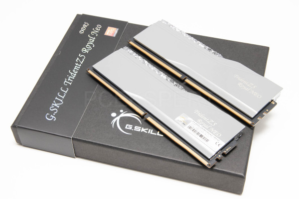

G.Skill nam je na test posalo svoj kako sami kažu luksuzni overclockerski kit Trident Z5 Royal Neo namijenjen AMD procesorima. Donosi jasno AMD EXPO profil i to poprilično agresivnih latencija. Iz F5-6000J2636H16GX2-TR5NS oznake vidimo da je data rate 6000 MT/s, tj. frekvencija 3.000 MHz, a latencije su CL26-36-36-96 pri 1,45V. U kitu su dva memorijska modula svaki kapaciteta 16 GB.
gskill_f5_6000j2636h16gx2_tr5ns_3 gskill_f5_6000j2636h16gx2_tr5ns_4
Kao što znamo i od ranije, Royal serija iz G.Skilla je njihova najbolja i najskuplja, te dolazi u ekskluzivnom pakiranju. Dok redovni modeli dolaze u blister pakiranju, ovi skuplji i ekskluzivniji dolaze u kartonskoj kutiji u kojoj se u stiro-pjenu položeni nalaze moduli, a uz njih još nalazimo i krpicu za čišćenje njihove sjajne površine, naljepnicu za kućište i listić s informacijama. G.Skill kao i uvijek na kit daje ograničeno doživotno jamstvo.

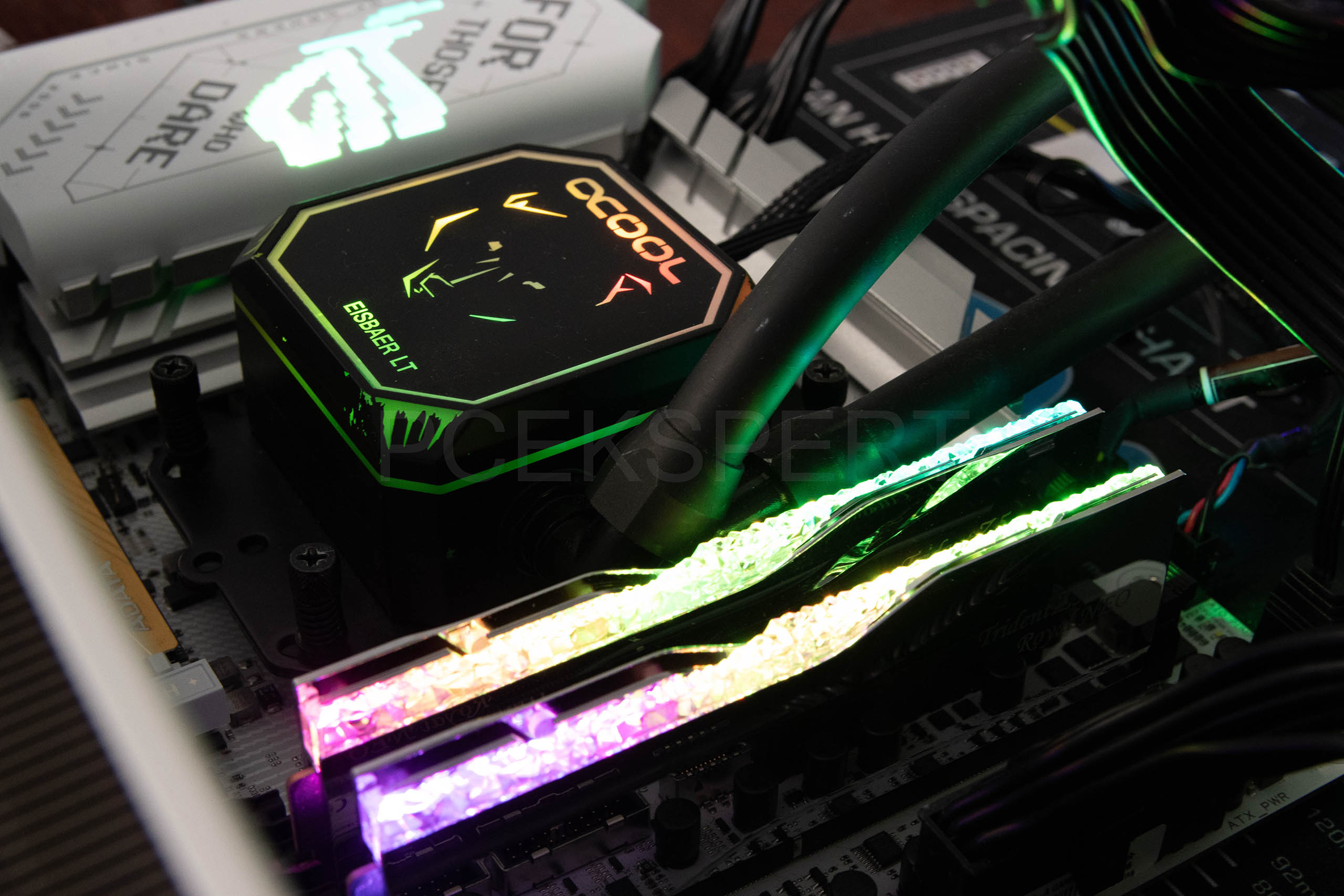

Kit je u klasičnom Royal stilu zaštićen i hlađen sjajnim aluminijskim hladnjakom na vrhu kojeg je smještena RGB LED traka kristalnog dizajna. Na crnom se PCB-u nalaze SKHynixovi DDR5 memorijski čipovi koji zajedno po jednom modulu tvore kapacitet od 16 GB. Na dva je modula, za dvokanalnu (dual channel) konfiguraciju, tako kapacitet 32 GB. Danas je ovo minimum za normalan rad, a sve više ljudi pribjegava nabavci i 48 te 64 GB dvokanalnih kitova. Ipak, ako želite brzinu ili kao u ovom slučaju niske latencije i dalje će 32 GB kit nuditi najviše.

Kit smo naravno testirali na AMD platformi i to na Asus ROG Strix X870-A Gaming WiFi ploči u kombinaciji s moćnim Ryzenom 9 9950X. Ploča je bez problema prepoznala kit i učitala EXPO profil, a ni vrijeme "treninga" memorije nije bilo dugačko. Cijelo vrijeme testiranja je sve radilo vrlo stabilno. S obzirom na povišeni napon, moduli su se i jače zagrijavali, pa smo u radu, tj. nakon dužeg testiranja očitali čak 55,8°C. Rezultat toga je i što nema zračnog hladnjaka na procesoru, pa bi bilo poželjno osigurati dobar protok zraka u kućištu.
gskill_f5_6000j2636h16gx2_tr5ns_9
G.Skill Royal i slični kitovi su poznati po tome što imaju ARGB LED traku kristalnog dizajna na vrhu, stisnutu između dva kraja hladnjaka. LED rasvjeta je kompatibilna s većinom softvera proizvođača matičnih ploča što uključuje ASUS AURA Sync, Gigabye RGB Fusion 2.0, MSI Mystic Light Sync i ASRock Polychrome Sync. G.Skill kao i uvijek daje i QVL listu kompatibilnosti koju je pametno provjeriti prije kupovine.

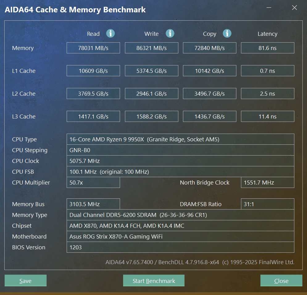

S obzirom na to da je riječ o AMD EXPO kitu, testirali smo na na AMD platformi koja se sastojala od Asus ROG Strix X870-A Gaming WiFi matične ploče i AMD Ryzen 9 9950X procesora. Mjerenja propusnosti smo vršili uz pomoć AIDA 64 Engineer softvera. Propusnost smo memorije usporedili s ranije testiranim kitovima, a vidjet će te i grafove propusnosti kod overclockinga memorije. Ujedno, testirali smo i nekoliko igara na tvorničkim i OC postavkama pa će i to biti zanimljivo vidjeti. Overclocking
gskill_f5_6000j2636h16gx2_tr5ns_oc
Overlockirali smo ručno iz UEFI sučelja, a cilj nam je bio izvući višu frekvenciju od tvorničke sa što nižim latencijama - po mogućnosti onima iz EXPO tablice. S obzirom na to da je kit već tvornički dosta našpanan nismo očekivali previše. Tako je kt stabilno radio na 6.200 MT/s što je prepolovilo NB takt, pa je latencija nešto narasla, uz minimalne pomake u propusnosti. Bit će zanimljivo vidjeti da li će ovo ikako utjecati na performanse procesora.

Propusnost XMP profila i usporedba s drugim kitovima [ichart headers="ID, MB/s" title="AIDA64 RAM Read" htitle="Read (MB/s)" labels="G.Skill Trident Z5 RGB F5-6800J3445G16GX2-TZ5RS,G.Skill Trident Z5 Royal Neo F5-6000J2636H16GX2-TR5NS" values="78443,78057" colors="blue,red" height="200" min="0"] [ichart headers="ID, MB/s" title="AIDA64 RAM Write" htitle="Write (MB/s)" labels="G.Skill Trident Z5 RGB F5-6800J3445G16GX2-TZ5RS,G.Skill Trident Z5 Royal Neo F5-6000J2636H16GX2-TR5NS" values="90176,79181" colors="blue,red" height="200" min="0"] [ichart headers="ID, MB/s" title="AIDA64 RAM Copy" htitle="Copy (MB/s)" labels="G.Skill Trident Z5 RGB F5-6800J3445G16GX2-TZ5RS,G.Skill Trident Z5 Royal Neo F5-6000J2636H16GX2-TR5NS" values="75382,71068" colors="blue,red" height="200" min="0"] [ichart headers="ID, ns" title="AIDA64 RAM Latency" htitle="Latency (ns, manje je bolje)" labels="G.Skill Trident Z5 Royal Neo F5-6000J2636H16GX2-TR5NS,G.Skill Trident Z5 RGB F5-6800J3445G16GX2-TZ5RS" values="80.2,86.2" colors="red,blue" height="200" min="0"] Performanse memorije susasvim solidne na 6.000 MT/s, a kada ubacimo kit od 6.800 u igru vidimo da propusnost naraste kod zapisa i kopiranja, te ostaje ista kod čitanja. Uz to, latencija malo naraste, što je i očekivano. Bit će zanimljivo vidjeti koliko će to utjecati na performanse samog procesora. Razlika u propusnosti kod overclockinga F5-6000J2636H16GX2-TR5NS kita [ichart headers="ID, MB/s" title="AIDA64 RAM Read" htitle="Read (MB/s)" labels="G.Skill F5-6000J2636H16GX2-TR5NS @ 6000,G.Skill F5-6000J2636H16GX2-TR5NS @ 6200" values="78057,78031" colors="blue,red" height="200" min="0"] [ichart headers="ID, MB/s" title="AIDA64 RAM Write" htitle="Write (MB/s)" labels="G.Skill F5-6000J2636H16GX2-TR5NS @ 6200,G.Skill F5-6000J2636H16GX2-TR5NS @ 6000" values="86321,79181" colors="red,blue" height="200" min="0"] [ichart headers="ID, MB/s" title="AIDA64 RAM Copy" htitle="Copy (MB/s)" labels="G.Skill F5-6000J2636H16GX2-TR5NS @ 6200,G.Skill F5-6000J2636H16GX2-TR5NS @ 6000" values="72840,71068" colors="red,blue" height="200" min="0"] [ichart headers="ID, ns" title="AIDA64 RAM Latency" htitle="Latency (ns, manje je bolje)" labels="G.Skill F5-6000J2636H16GX2-TR5NS @ 6000,G.Skill F5-6000J2636H16GX2-TR5NS @ 6200" values="80.2,81.6" colors="blue,red" height="200" min="0"] Overclocking na 6.200 MT/s pri istim laencijama uzrokovao je jedino značajnije podizane propusnosti kod zapisa i nešto manje kod kopiranja. No zato se malo podigla latencija. Razlika u CPU performansama [ichart headers="ID, MIPS" title="7-Zip (MIPS)" labels="F5-6000J2636H16GX2-TR5NS @ 6200,F5-6000J2636H16GX2-TR5NS @ 6000,G.Skill Trident Z5 RGB F5-6800J3445G16GX2-TZ5RS" values="164942,163025,160215" colors="red,brown,blue" height="300"] [ichart headers="ID, CPU (pts)" title="Cinebench 24 nT" labels="F5-6000J2636H16GX2-TR5NS @ 6000,F5-6000J2636H16GX2-TR5NS @ 6200,G.Skill Trident Z5 RGB F5-6800J3445G16GX2-TZ5RS" values="2223,2188,2152" colors="brown,red,blue" height="300"] [ichart headers="ID, CPU (pts)" title="Cinebench 24 1T" labels="F5-6000J2636H16GX2-TR5NS @ 6200,F5-6000J2636H16GX2-TR5NS @ 6000,G.Skill Trident Z5 RGB F5-6800J3445G16GX2-TZ5RS" values="135,134,133" colors="red,brown,blue" height="300"] [ichart headers="ID, Time (s)" title="Blender Gooseberry (sekunde, manje je bolje)" labels="F5-6000J2636H16GX2-TR5NS @ 6200,F5-6000J2636H16GX2-TR5NS @ 6000,G.Skill Trident Z5 RGB F5-6800J3445G16GX2-TZ5RS" values="255.98,257.48,261.45" colors="red,brown,blue" height="300"] [ichart headers="ID, Time (s)" title="Handbrake 4K to 1080p (FPS)" labels="F5-6000J2636H16GX2-TR5NS @ 6200,F5-6000J2636H16GX2-TR5NS @ 6000,G.Skill Trident Z5 RGB F5-6800J3445G16GX2-TZ5RS" values="83.97,83.21,82.24" colors="red,brown,blue" height="300"] Ovo su svakako najzanimljiviji testovi jer pokazuju performanse u aplikacijama koje se koriste u razne svrhe. Vidimo da je Ryzenu izekako bitna latencija, preferira ju naspram brzine, pa CL26 kit ostvaruje bolje performanse od onoga bržeg s CL34. Uz to, overclockingom je u pojedinim aplikacijama moguće izvući još malo više. Razlika u gaming performansama s Gigabyte RTX 5080 SFF OC [ichart headers="ID, FPS" title="Company of Heores (1080p)" labels="F5-6000J2636H16GX2-TR5NS @ 6200,F5-6000J2636H16GX2-TR5NS @ 6000,G.Skill Trident Z5 RGB F5-6800J3445G16GX2-TZ5RS" values="286.24,284.81,279.65" colors="red,brown,blue" height="300"] [ichart headers="ID, FPS" title="Cyberpunk 2077 (1080p)" labels="F5-6000J2636H16GX2-TR5NS @ 6000,F5-6000J2636H16GX2-TR5NS @ 6200,G.Skill Trident Z5 RGB F5-6800J3445G16GX2-TZ5RS" values="202.84,201.23,198.86" colors="red,blue,brown" height="300"] [ichart headers="ID, FPS" title="The Callisto Protocol (1080p)" labels="F5-6000J2636H16GX2-TR5NS @ 6000,G.Skill Trident Z5 RGB F5-6800J3445G16GX2-TZ5RS,F5-6000J2636H16GXTR5NS @ 6200,G.Skill Trident Z5 RGB F5-6800J3445G16GX2-TZ5RS" values="211.21,210.71,210.08" colors="brown,red,blue" height="300"] Zanimljivo je koliko šarene rezultate zapravo imamo, a zaključak je da sve zapravo ovisi o naslovu. Kod nekih je moguće izvući lijepe dodatne fps-e nižim latencijama.
