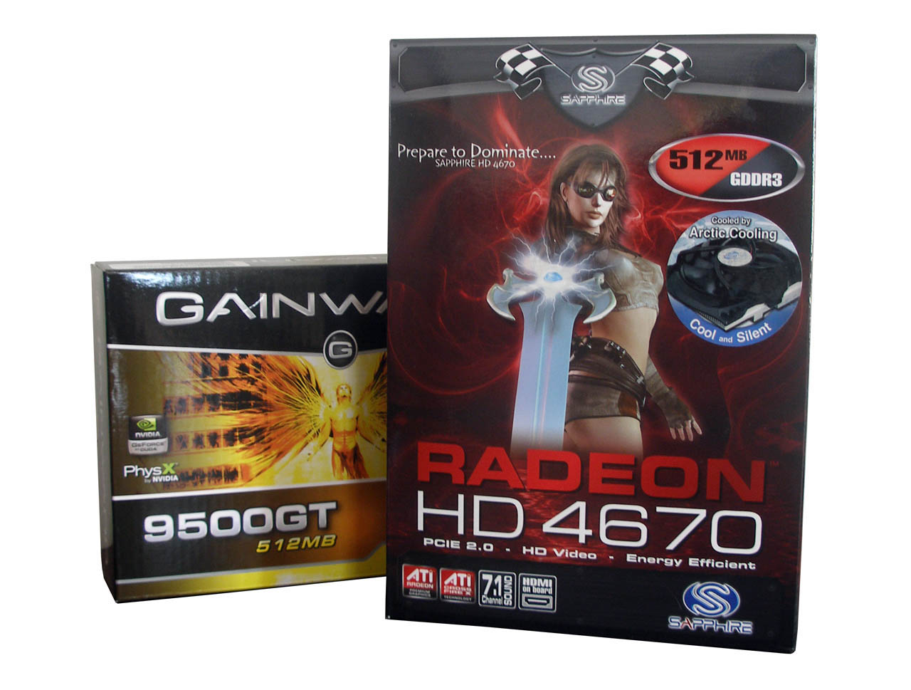

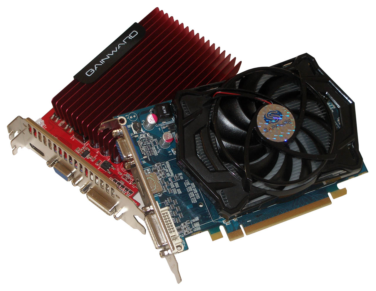

Grafičke kartice
Gigabyte GT220 OC 1GB;
Driveri: Forceware 191.07
Sapphire Radeon HD4670 512MB
Driveri: Catalyst 9.9;
Gainward GF 9500GT 512MB
Driveri: Forceware 191.07;

Rezultate 9500GT modela treba uzeti sa rezervom jer je riječ o pasivno hlađenoj kartici. Gigabyteova kartica ostaje tiha i hladna u svim uvjetima, dok se Saphireov nešto bučniji ventilator bori i sa većim potrošačem.
