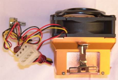

HSC-V83 X-Master SE
HSC-V83 X-Master SE

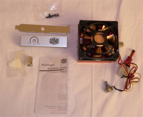

Hladnjaci dolaze upakirani u plastične kutije koje je izuzetno teško otvoriti usprkos tome što nisu varene nego je za zatvaranje korišten sistem plastičnih kopči. U paketu se osim samih hladnjaka nalazi set vijaka za fiksiranje potencijometra, dvije vrste pločica za postavljanje potencijometra, mali paket jeftine termovodljive paste, srebrna ručkica (nije baš ručkica, al' ajde) za potencijometar i kratki priručnik. Sve u svemu zgodan paket za jedan hladnjak.
Paket je isti, samo su hladnjaci različiti

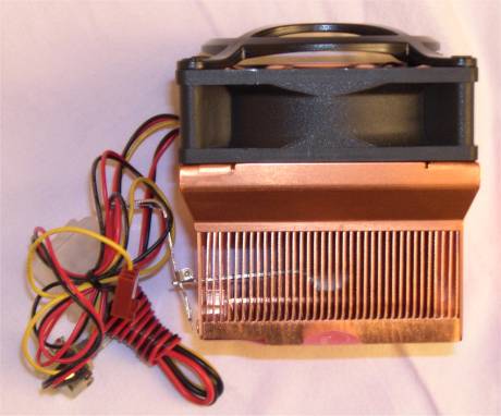

Pozabavimo se prvo sa konvencijonalnijim X-Masterom. Pasivni dio izrađen je od bakrene legure i poprilično je velik, dovoljno velik da smatramo da bi kod nekih matičnih ploča bilo problema oko instalacije. Dizajn finova je poprilično jednostavan, uski listići po cijeloj dužini između kojih je vrlo malo razmaka (potencijalni problem pri čišćenju od prašine). Završna obrada bi bila odlična da nema propusta na dodirnoj plohi sa procesorom. Umjesto da je fino ispolirana ploha je već na prvi pogled dosta gruba stoga preporučujemo potencijalnim korisnicima sklonim overclockiranju da je fino ispoliraju prije uporabe.
Na pasivni dio je vijcima pričvršćen veliki ventilator od 8 centimetara varijabilnog broja okretaja (2000-5000rpm). Ventilator je boje bronze, spaja se na molex konektor i zaštićen je tzv. grillom. Brzina ventilatora se podešava ručno pomoću potencijometra koji se izvodi ili na utor za floppy ili na jedan od PCI otvora na stražnoj strani računala. Obje varijante se iplementiraju pomoću priloženih ploćica (vidi gornju sliku). Jedinu konkretnu zamjerku imamo na ploćicu za floppy utor koja je tako dizajnirana da je nikako nismo mogli postaviti normalno nego je uvijek bila podosta uvučena u kućište. Vjerojatno se savršeno slaže uz Cooler Master kućišta, koje u Hrvatskoj nema skoro nitko. Kopča za pričvršćivanje na procesor je odlična. Sa obje strane se hvata za sve tri plastične kukice na CPU podnožju, a instalacija je olakšana sa pomičnom ručkicom (gornja slika).
Pogled s boka na finove
Ventilator se napaja iz standardnog molex konektora, na standarni header za CPU hladnjak na ploči se utiče standarni konektor hladnjaka ali samo sa linijom za kontrolu okretaja. Da li je ovo čudo bučno? Na 5000rpm je vrlo glasan, ispod 3000rpm puno manje, ali svjedno nedovoljno. Sama metoda korištenja potencijometra na dohvat ruke implicira na to da će korisnik ventilator ubrzavati i usporavati prema potrebi. Nažalost uz ovaj feature smo imali puno muka, ali o tome kasnije nakon opisa Aera 7. Spomenut ću još samo da nam se ventilator nije htio zavrtjeti kad smo prvi put uključili računalo sa ugrađenim X-Masterom. Problem je riješen vrlo jednostavno, ventilatoru smo samo malo pomogli s prstom da "kresne".

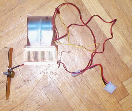

Aero 7

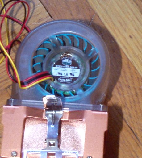

Vjerojatno vas je već prva slika Aera 7 u uvodu dobrano zaintrigirala. Meni se to isto dogodilo kad sam ga prvi put vidio na jednoj od PCE-ovih razmjena dobara. Svoj nekonvencijalan dizajn Aero 7, osim potencijometru koji je identičan onom na X-Masteru, zahvaljuje vrlo specifičnoj primjeni i dizajnu ventilatora. Ljudi iz Cooler Mastera su zaključili da se pri uporabi konvencijonalnog ventilatora "mrtva točka" u protoku zraka stvara baš tamo gdje ne bi smjela, po sredini hladnjaka odnosno direktno nad jezgrom procesora. Kako bi riješili taj problem na Aeru 7 rabili su ventilator-turbinu koji zrak uvlači sastrane i puše ga direktno na procesor bez ikakvog gubitka zbog mrtve točke. Istina da je ventilator malo teže očistiti, ali princip je po nama odličan.
Turbina izbliza
Potencijometar je, kao što smo spomenuli potpuno jednak kao na X-Masteru (zabušanti koji ne čitaju cijele članke neka pogledaju prethodnu stranicu). Baza hladnjaka je prosječne veličine i ne bi trebala stvarati probleme niti na jednoj matičnoj ploči. Dizajn je vrlo sličan X-Masterovoj (tanki listići), ima iste mane zbog obrade i istu odlična kopča. Probleme bi jedno mogla stvarati visina, zbog dizajna ventilatora ovo je poprilično visok hladnjak. Brzina ventilatora je između 2000 i 4500rpm, ali pri brzini iznad cca 3000rpm Aero 7 je izrazito glasan hladnjak. Na svu sreću na brzinama ispod 3000rpm hladnjak je vrlo tih, a hladi jako dobro. Sad bi već bilo vrijeme da otkrijemo tajnu onih muka sa potencijometrom koje smo spomenuli u opisu X-Mastera. Poprilično je očito je da slike Aera 7 nisu baš najšminkerskije izvedene, razlog tomu je to što nam je ventilator za vrijeme testiranja izveo samozapaljenje (prvo GF FX5800 pa hladnjak, kamo ide ovaj svijet? :)).
S boka sa instaliranim potencijometrom
Na slikama se isto tako da primjetiti da na motoru ventilatora ima znakova pregrijavanja, odnosno plastika se počela zagrijavati i da nismo isključili računalo tko zna što bi još bilo. Elektro-motor je izgorio i naš Aero 7 više nije među živima (šmrc!). Dodatni problem je to što je motor izgorio usred testiranja tako da na grafovima nema vrijednosti za Aero 7 pri 3500rpm. Zanimljivo je to što je taj isti Aero 7 bez problema radio u našem test računalu nekih 2 mjeseca bez prekida. Nakon malo mozganja došli smo do zaključka da je za "palež" vjerojatno odgovoran sistem potencijometra koji ako se brže zakrene propusti elektro-motoru preveliki strujni izboj. Ovu teoriju još više podupire kasniji događaj, naime i kod X-Mastera se skoro dogodila slična stvar. Počeo je malo smrdjeti na spaljenu plastiku kad smo jednom prilikom brže zakrenuli potencijometar, ali srećom računalo je isključeno iz struje prije nego što je došlo do kritične točke. Usprkos ovim događajima naše je mišljenje da je Aero 7 tj. sistem hlađenja koji je rabljen na njemu odličan. Nakon izmjene par mailova sa Cooler Masterom (by Ozren) još smo više uvjereni da je problem na novijim serijama riješen. Naime Cooler Master je priznao da ima problema sa ventilatorima i naglasili su da, s obzirom na Aero 7, izdaju novu verziju dotičnog nazvanu Aero 7+. Da vidimo kako hlade ova čuda od hladnjaka.
