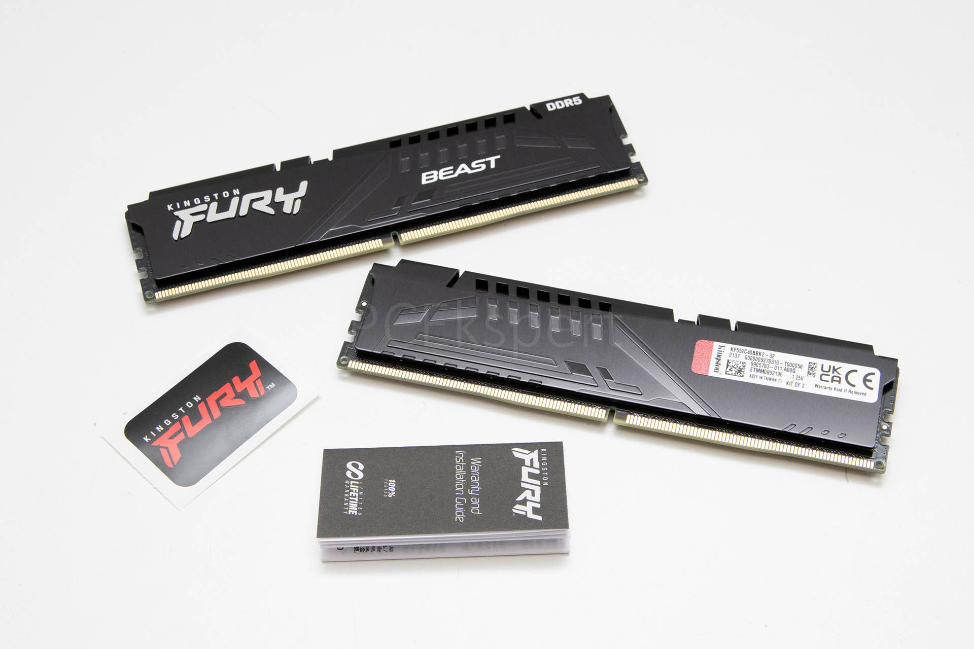

Danas donosimo test memorije koja je već duže vrijeme s nama, a koristili smo ju s dosta Z690 matičnih ploča u zadnjih par mjeseci. Kingston je među prvima na tržište izbacio DDR5 module, no oni su za sada još rijetki i dosta skupi. Kit koji danas testiramo je frekvencije 5.200 MHz, kapaciteta 32 GB (2x 16 GB), te latencija CL40-40-40 pri naponu od 1.25 V.
Kingston je u Fury Beast seriji DDR5 modula odmah predstavio module od po 16 GB i to frekvencije 4.800 i 5.200 MHz. Kasnije su nadodali još i 5.600, te 6.000 MHz varijante. Kupiti ih je moguće pojedinačno ili u setu po dva modula za dvokanalne sisteme. Svi moduli standardno podržavaju on-die ECC za bolju stabilnost pri visokim frekvencijama, te PMIC (power management integrated circut). U tehnologiji je DDR5 memorije da ima dva 32-bitna kanala o čemu smo već pisali, a tu je jasno i XMP 3.0 tvornički upisana specifikacija za overclocking.
Fury Beast moduli dolaze u klasičnom blister pakiranju, a uz njih kupac će dobiti Fury naljepnicu i jamstveni listić. Fury moduli imaju otprije poznat dizajn hladnjaka koji je nižeg profila (34,9 milimetara) za povećanu kompatibilnost s hladnjacima. Mi smo ove module isprobali na dosta Z690 ploča i sa svima su radili stabilno, te se nisu pretjerano zagrijavali.
Tvornička oznaka ovoga kita je FURY KF552C40BBK2-32, a riječ je o dva modula kapaciteta 16 GB (2Gbita x 64 bit). Svaki modul ima 1Rx8 strukturu, što znači da baziran na osam 2-gigabitnih FBGA memorijskih čipova. Svaki modul ima DIMM konstrukciju s 288 pozlaćenih kontakata, a proizvođač ne navodi koliko slojeva ima tiskana pločica.
Svaki je modul testiran do frekvencije od 5.200 MHz (DDR5-5200), pri latencijama od CL40-40-40 i naponu od 1.25 V, što je i zapisano u XMP 3.0 profilu. Po JEDEC-u je frekvencija 4.800 MHz, s latencijama od CL40-39-39 pri naponu od 1.1 V. Uz to, ovaj kit ima i drugi XMP profil koji donosi nešto agresivnije latencije – 4.800 MHz pri CL38-38-38 i naponu od 1.1 V.
