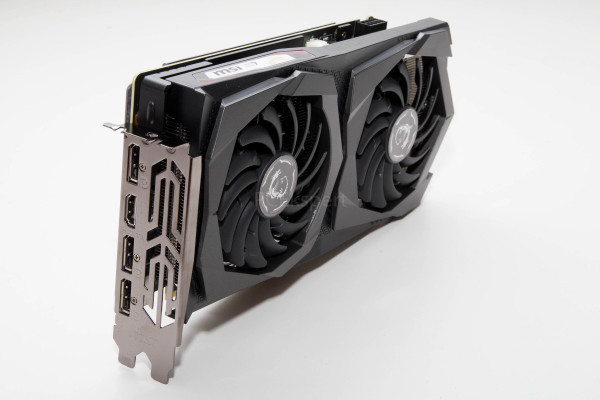

Odmah nakon testa Gigabyteove verzije, donosimo recenziju i MSI-eve GeForce GTX 1660 Gaming X koja ima identične taktove kao i Gaming OC. To znači da bi performanse trebale biti vrlo slične, pa ih razlikuje samo veličina i izvedba hladnjaka. MSI je po običaju koristi prokušani dizajn s Twin Forzr hladnjakom sedme generacije, koji je i na jačim karticama tih i efikasan. Osim Twin Frozr, MSI ima po dvije 1660 kartice i u ostalim svojim serijama - Armor, Ventus i Aero, pa kupci mogu birati između osam različitih GTX 1660 modela.

MSI-eve Gaming Z i X kartice iz ove serije sve imaju isti dizajn plastičnog pokrova hladnjaka, koji se eventualno razlikuje po veličini kao kod ove i 2060 Gaming Z kartice testirane prije dva mjeseca. GTX 1660 je manja od nje i mjeri 247 x 127 x 46 milimetara, a teška je oko 845 grama. Većoj težini od Gigabyteove konkurentice doprinosi i stražnja ploča koja je aluminijska pa Gaming X odmah djeluje ekskluzivnije od nje. Toj ekskluzivnosti doprinosi i bogatije RGB LED osvjetljenje koje je raspoređeno na pet mjesta - četiri su oko ventilatora, a jedno je na vrhu kartice gdje je MSI logo.
