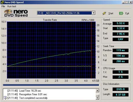

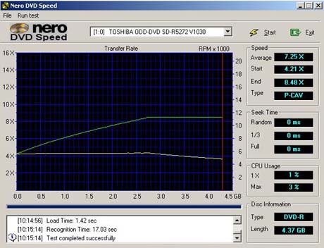

DVD-R Performanse (Nero DVD Speed)
Nero DVD nam pokazuje kako je Toshiba bolji i brži uređaj od NEC-a. Iz grafičkog prikaza je vidljivo kako Toshiba oko 2.75 Gigabajta uhvati maksimalnu brzinu transfera i ne pušta ju do kraja (dok pri tom brzina okretaja lagano pada, ali je uvijek viša od NEC-ove što rezultira nešto povećanom bukom), dok je kod NEC-a brzina čitanja stalno u laganom porastu (a brzina okretaja uvijek ista). Naravno sve ovo rezultira Toshibinom većom prosječnom brzinom od 7.25x, dok je NEC-ova značajno manja i iznosi 5.93x. Razloge ovakvih rezultata možemo tražiti u činjenici što Toshiba koristi P-CAV (Partial-Constant Angular Velocity) metodu dok NEC koristi CAV (Constant Angular Velocity), kao i u nešto većoj brzini okretaja kojom Toshiba radi. I još samo jedna mala opaska - iz nekog čudnog razloga Nero DVD Speed nije uspio izmjeriti vremena pristupa za Toshibu čak ni iz više pokušaja.

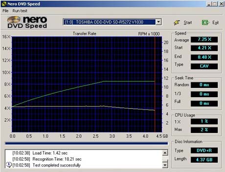

DVD+R Performanse (Nero DVD Speed)
Vidimo kako uređaji rade gotovo identično kako s DVD-R tako i s DVD+R medijima. Ipak, kod NEC-a je vidljivo malo poboljšanje u radu s DVD+R medijima jer krivulja čitanja manje oscilira što rezultira i nešto boljim prosjekom čitanja (5.25x). Osim toga i zauzeće procesorskog vremena je mrvicu manje a DVD+R medijima, a ostalih razlika gotovo i nema. Ipak, generalno je Toshiba brža.

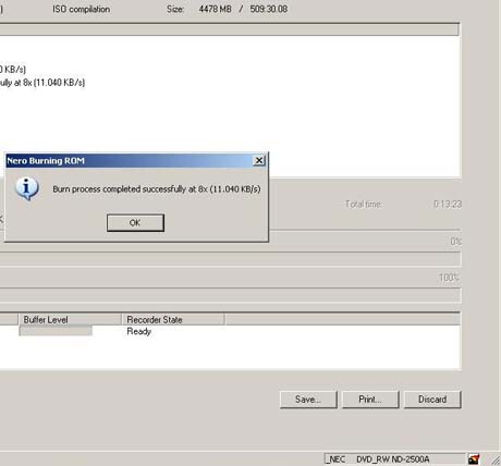

Kao što vam je vrlo vjerojatno poznato i pržilici se može flashati bios, tj. upisati novi firmware. Kako nismo imali 8x medije pokušali smo svim silama Traxdatin 4x medij pretvoriti u 8x. To nam defaultni NEC-ov firmware nije omogućavao pa smo se obratili svemoćnom Internetu i pronašli crackani v1.07 beta 5 firmware koji nam to dopušta. Usput, ovaj firmware omogućava Dual Layer DVD podršku NEC-ovoj pržilici i pretvara ju u ND2510 model. Istinitost ove tvrdnje nismo mogli potvrditi zbog nedostatka DLDVD medija. No vratimo se mi 8x prženju. Nakon flashanja pržilica nam je dopustila snimanje brzinom od 8x ili čak 11040MB/s, a kako je sve ispalo pogledajte na slici.
Kao što vidite rezultat nije potpuno zadovoljavajući. Iako je prženje proteklo normalno, nije bilo na "pravih" 8x. Poboljšanje je bilo neke dvije minute, ali to nije to. Isti slučaj se ponovio i sa Dysan medijima. Dakle "friziranje" pržilice nije uspjelo u mjeri koju smo očekivali.
