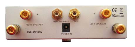

Ovo pojačalo se može ugraditi u kućište računala preko utora za optiku ili pak može biti samostalan uređaj kao i svako drugo audio pojačalo. Prvo smo bacili pogled na stražnju stranu pojačala, gdje se nalaze ulazni i izlazni priključci. Pronašli smo RCA ulaze i buksne kakve se koriste na ostalim pojačalima za spajanje zvučnika.
Pozlaćeni audio priključci
Na naše iznenadenje, ugradeni su pozlaćeni RCA priključci i buksne. Iskreno, nismo očekivali pozlaćene priključke na pojačalu koje ne košta niti 500 kn. Takvi priključci su svakako podigli cijenu ovog mališana, no opet osim što ljepše izgledaju od običnih, ne škode zvuku – cak dapače, sigurno mu i pomažu, samo je pitanje u kolikoj mjeri. Što se tiče dizajna, prednja stranica nije prekrcana LED-icama i tipkama. Veliki kotačić potenciometra prati trendove u svijetu ozbiljnih uređaja, čime se ostavlja dojam više kvalitete. Kako smo već spomenuli LED-ice, u pojačalo je ugrađena jedna LED-ica bijele boje koja naravno indicira je li pojačalo uključeno.

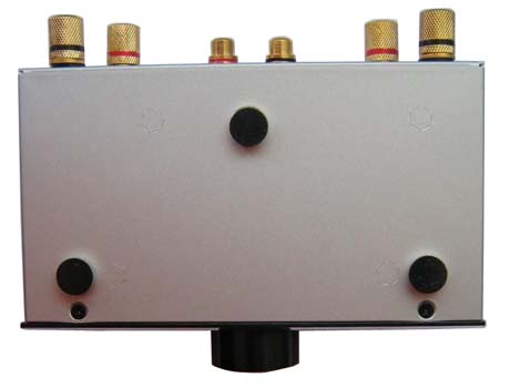

Kao što je vidljivo, bočne stranice nisu obojane u crno što kvari vizualni dojam sa crnom maskom. Inace, bočne stranice se moraju skinuti kako bi se pojačalo moglo ugraditi.
Bočne stranice je potrebno skinuti kako bi se pojačalo ugradilo u PC kućište

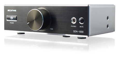

Na prednjoj strani osim potenciometra i tipke za paljenje/gašenje nalazi se 3.5 mm stereo priključak za slušalice te mute tipka.

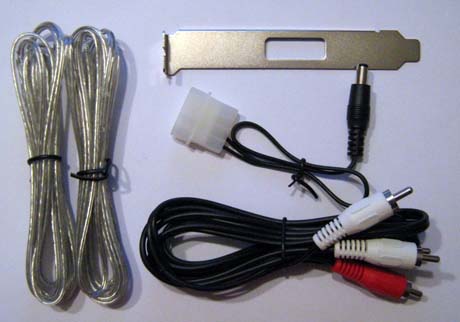

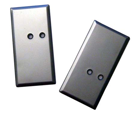

U paketu smo pronašli sve kablove potrebne za priključivanje i korištenje pojačala sa ili bez računala. Osim crne maske koja je vec ugrađena, Scythe je priložio i srebrnu masku za vlasnike srebrnih kućišta ili onima kojima se više svida ta boja nego crna.
Maske se mogu promijeniti
Ako želite ugraditi pojačalo u računalo, imate i poklopac za PCI utore sa rupom koji se montira na kućište i služi za vođenje kabela izvan kućišta. Scythe je u paket dodao i kablove za zvučnike koji su poprilično tanki i dugački pa najvjerojatnije imaju visoku kapacitivnost što uzrokuje prigušenje pri visokim frekvencijama (roll-off).
Što se tiče ostalih kablova, svi su poprilično tanki i ne čine se pretjerano kvalitetnima no vrhunsku kvalitetu kablova niti ne očekujemo kod pojačala ovakve cijene. Bitno je napomenuti kako su svi potrebni kablovi priloženi, pa se ne možemo previše žaliti.

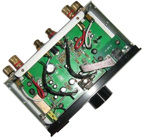

Nas osim karakteristika najviše zanima kako pojacalo izgleda ispod poklopca:
Skromna unutrašnjost
Nakon kratkog pregleda – prvo se zapitamo gdje je IC? On je očito s druge strane tiskane plocice i nismo se trudili doći do njega jer bi to zahtijevalo potpuno rastavljanje pojačala i odlemljivanje kabela. Odlemljivanje i ponovno lemljenje kablova bi možda u konačnici utjecalo na kvalitetu zvuka.
Kao što je vidljivo sa slike, Yamahina tvrdnja kako pojačalo zahtijeva malo dodatnih komponenti uistinu je točna.
Kondenzatori su marke Cheng Tung a riječ je o Tajvanskom proizvodaču. Čini se kako kondenzatori nisu loše kvalitete i u najmanju ruku su svakako bolji kineskih bezimenih kondenzatora. Unutrašnjost je prilično uredna a ujedno su i lemovi relativno uredni i sjajni – baš kakvi bi i trebali biti!

Potrebno je skinuti i gumene nožice kako bi se pojacalo ugradilo u PC…
Instalacija je, naravno, jednostavna i ako izuzmemo ugrađnju u računalo, tj. skidanje nožica i bočnih stranica sa pojačala, sve se svodi na priključivanje svih potrebnih kabela.
