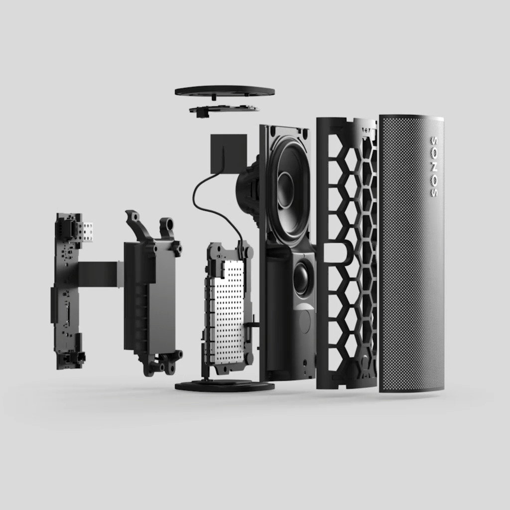

U Roamu se nalaze dva zvučnika ili drivera – jedan bas srednjetonac i jedan visokotonac, a tu su i dva pojačala klase H. Unutar kućišta, osim toga nalazi se i WiFi + Bluetooth modul (802.11ac, dual band, Bluetooth 5.0), s pripadajućom antenom i podrškom za NFC protokol uz pomoć kojeg uparujemo aplikaciju na mobilnom telefonu i zvučnik. Tu je i quad core procesor baziran na A-53 arhitekturi takta 1.4 GHz, 1GB radne SDRAM memorije i 4GB skladišne. Jasno, tu je i ranije spomenuta zavojnica za bežično punjenje baterije, te sama baterija kapaciteta 18 Wh.
