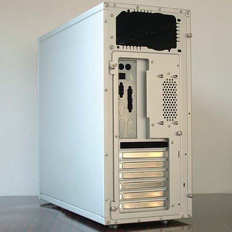

Stražnja strana dade naslutiti neka od pozitivnih konstrukcijskih rješenja

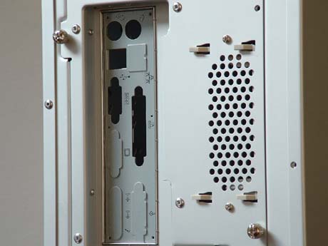

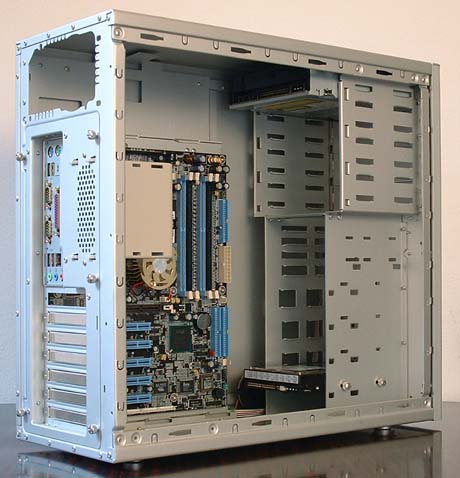

Dok na bočnim stranama nećemo pronaći baš ništa što bi se isticalo, stražnja strana kućišta nam daje naslutiti neka od praktičnih konstrukcijskih rješenja. Detalj koji je već postao uobičajen na kućištima više klase su vijci koje je moguće koristiti bez upotrebe alata, a koji prevladavaju na ovom kućištu. Prorezi za zrak na prvi pogled upućuju da su namijenjeni za ugradnju ventilatora veličine samo 40x40mm, međutim kao što ćete uskoro vidjeti, to nije tako – moguće je ugraditi ventilator uobičajenih dimenzija 80x80mm. Sami prorezi bi mogli biti i širi da što manje ometaju protok zraka, pa ovdje upućujemo manju zamjerku. Iskusniji čitatelji su vjerojatno primijetili nekoliko dodatnih vijaka koji drže ladicu za matičnu ploču. Mogućnost ugradnje matične ploče na ladicu koju je moguće izvući sa stražnje strane kućišta radi ugradnje ili zamjene dijelova je vrlo tražena, ali malo proizvođača nudi tako izvedena kućišta.
Prorezi za hlađenje koji skrivaju mjesto za ugradnju ventilatora veličine 80x80mm

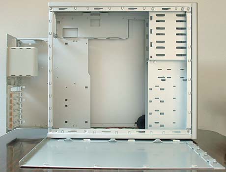

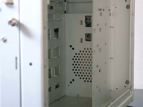

Bočna stranica se skida na uobičajeni način: nakon što odvijemo vijke koji ju drže, lagano ćemo ju povući prema natrag. Unutrašnjost je vrlo pregledna, bez suvišnih detalja koji bi smetali ugradnji komponenti – vrlo sličan pristup smo imali prilike vidjeti i kod Lian Li kućišta. Osim bočne stranice, moguće je skinuti i prednju stranu (dovoljno ju je povući prema sebi, nema vijaka koje prije toga treba odviti). Da bi ugradili optičke pogone, neophodno je skinuti prednju masku kako bi odvili vijke kojima su pločice koje skrivaju mjesta za ugradnju uređaja pričvršćene za kućište.

Modularna i praktična unutrašnjost
Unutrašnjost kućišta sa izvučenom ladicom za matičnu ploču
Nakon što smo otvorili kućište, razjasnili smo na koji način se montira ventilator koji izbacuje zrak iz kućišta – plastični okvir postavljen je pod pravim kutom u odnosu na uobičajenu montažu. Na ovaj način njegovo djelovanje je efikasnije, jer izvlači topli zrak direktno sa procesora. Naravno, potrebno je i ventilator hladnjaka procesora okrenuti da puše u pravom smjeru kako bi ovaj koncept pokazao svoje prednosti, a nije nebitna ni lokacija podnožja za procesor na matičnoj ploči. Diskove možemo hladiti ventilatorom na prednjoj strani kućišta, a omogućena je ugradnja ventilatora dimenzija 80x80 ili 92x92mm po izboru korisnika. Šteta što niti jedan ventilator nije standardna oprema kućišta. Također, mogućnost ugradnje samo dva ventilatora u kućište će biti dovoljna velikoj većini korisnika, ali overclockeri će tražiti više – kao protumjeru preporučamo odabir napajanja sa dva ventilatora.
Mjesta za ugradnju diskova i ventilatora

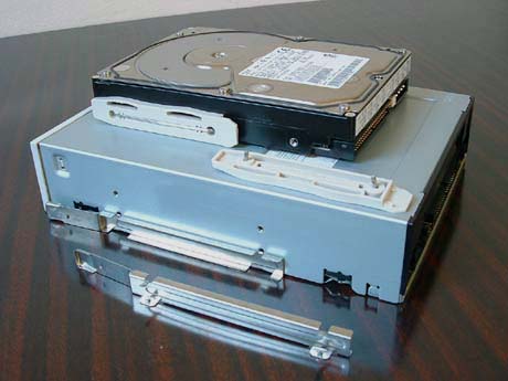

Kartice učvršćujemo vijcima, što smatramo kvalitetnijim iako ne toliko praktičnim rješenjem u usporedbi sa različitim mehanizmima koje možemo koristiti bez alata. Da bi ugradili diskove, sa jedne strane diska je potrebno ugraditi klizač, dok ćemo sa druge strane disk pričvrstiti priloženim vijcima koje je moguće koristiti bez upotrebe alata. Isti postupak je potrebno primijeniti za sve uređaje veličine 3,5". Uređaje veličine 5,25" ugrađujemo pomoću uobičajenih klizača, a svi klizači se montiraju bez vijaka. Ovakav način ugradnje uređaja je praktičan i u upotrebi efikasan, jedino prilikom vađenje diskova moramo upotrijebiti malo više snage što ukazuje da bi preciznost obrade prilikom proizvodnje kućišta mogla biti i malo bolja.
Uređaji pripremljeni za ugradnju i neophodni klizači

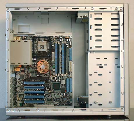

Kao odgovor na učestale i opravdane zahtjeve naših čitatelja, nabavili smo nešto dodatnog hardwarea koji ćemo ugrađivati u kućišta prilikom testiranja. Na ovaj način ćete moći steći bolju sliku o mogućnostima ugradnje pojedinih komponenti u računalo, iako zbog različitih dimenzija pojedinih uređaja (pogotovo matične ploče), nije nužno da ćete i vaše komponente uspjeti ugraditi bez problema. Kao što možete vidjeti na priloženoj slici kućišta sa ugrađenom matičnom pločom Chaintech Apogee 9PJL, dodatni ventilator namijenjen hlađenju procesora nije idealno postavljen, što će utjecati na njegovu efikasnost. Prilikom ugradnje matične ploče većih dimenzija, mjesta za ugradnju 3,5" su dovoljno udaljena i neće smetati, ali postoji mogućnost da donja dva mjesta za ugradnju 5,25" uređaje nećete moći popuniti.
Većina matičnih ploča se može ugraditi bez problema
