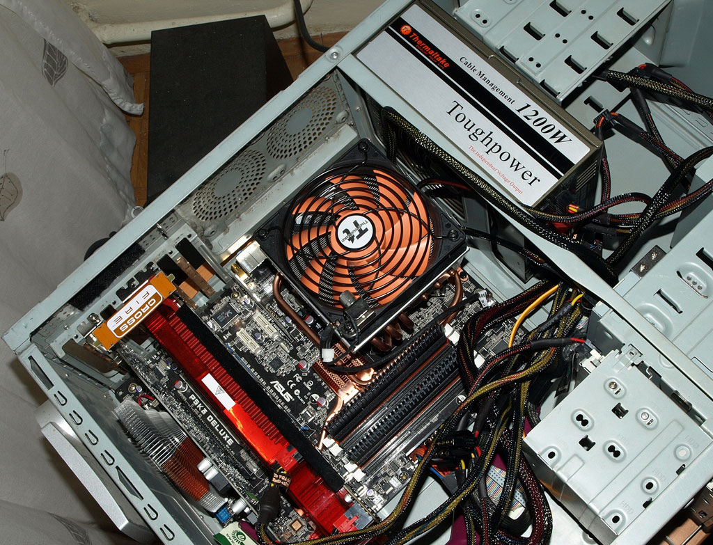

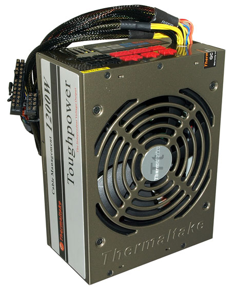

Shodno deklariranoj snazi, Toughpower 1200 je prilično glomazan komad hardvera. Dužina napajanja je 200 milimetara, širina 160, a visina 86 milimetara. Ovo ne bi trebalo biti problem ako imate moderno duboko kućište, no u starijim big tower kućištima ili manjim midi tower kućištima moglo bi doći do sudaranja kabela s raznim konektorima i uređajima.
Treba napomenuti kako Toughpower 1200 nije u potpunosti modularan, pa su na napajanje tvornički fiksirani osnovni kabeli za napajanje matične ploče - 24-pinski ATX konektor (moguće ga je razdijeliti na 20 + 4 pina) i dva 8-pinska EPS konektora od koji je jedan moguće razlomiti na dva dijela u svrhu spajanja na ploče sa klasičnim P4 konektorom. Dva EPS konektora zasigurno nećete moći iskoristiti na niti jednoj običnoj ploči, no iz bilo koje navadate rabite serverske ploče s dva utora za procesor, jako će vam dobro doći. Ipak, voljeli bi da su dodatni 12-voltni konektori izvedeni modularno jer većina korisnika neće rabiti oba istovremeno.
Hlađenje je sređeno 140-milimetarskim ventilatorom čija je brzina kontrolirana automatski, zavisno o temperaturi, pa samim time i opterećenju napajanja. Ventilator se pokazao kao solidno rješenje, no ne bismo ga preporučili ljubiteljima ultra-tihih računala obzirom da tijekom testiranja nije bio osobito tih.
Na stražnjem dijelu napajanja poredani su konektori za spajanje modularnih kabela. Crveni su namijenjeni priključivanju PCIe kabela dok se na crne konektore spajaju molex i SATA kabeli. Nama se jako svidjela i naljepnica koja jasno pokazuje koji je kabel odnosno konektor spojen na koji 12-voltni rail.

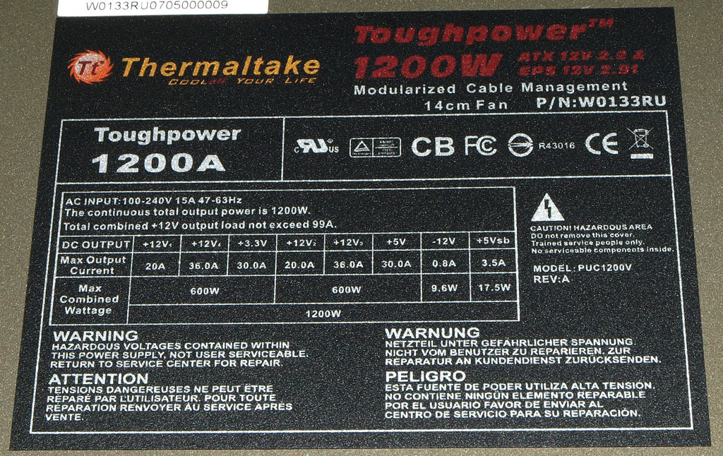

Eto nas i do etikete sa specifikacijama koja je smještena na gornjem dijelu napajanja. Na boku je naime ogromna naljepnica s imenom napajanja što je potencijalno zgodan detalj za vlasnike velikih kućišta s prozirnom boćnom stranicom. U napajanje su ugrađene sve žive i mrtve zaštite (Over Current, Over Voltage, Over Temperature, Over Power, Short-Circuit zaštita), ima aktivni PFC, a glavninu snage isporučuje preko četiri 12-voltna raila. Prva dva raila deklarirana su na 20 ampera, a treći i četvrti na 36 ampera. Zanimljivo je da su na etiketi sa specifikacijama zajedno grupirani prvi i četvrti te drugi i treći rail (dakle 20 + 36 ampera) što sugerira da je ukupna snaga dobivena spajanjem dva identična 600-vatna napajanja. Što se tiče same snage, Thermaltake se hvali da je napajanje sposobno kontinuirano isporučivati 1200 vata pri temperaturi od 50 stupnjeva (drugim riječima, na nižoj temperaturi je napajanje još snažnije od deklarirane vrijednosti).

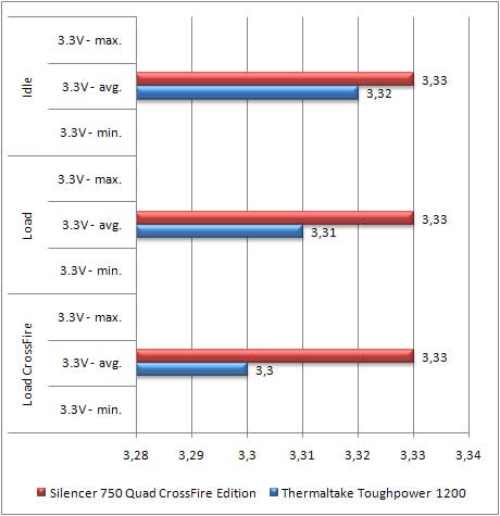

Na kraju tu je i 3,3-voltni vod na kojem Silencer nezavisno o opterećenju konstatno drži vrijednost od 3,33 volta. Toughpower s druge strane, unatoč osjetno višoj snazi, ne uspjeva zadržati jednak napon u svim situacijama već on pada s 3,32, preko 3,31 na 3,3 volta što je ujedno idealna vrijednost za ovu naponsku liniju. Ako je suditi prema ovim rezultatima, čini se da je 3,3-voltni vod na ovom napajanju ujedno i najlošije reguliran.
