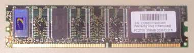

TwinMOS PC2700
Druga memorija iz našeg testa koja se bazira na Winbond chipovima jest TwinMOS PC2700. Ova memorija nije puno zaostala za Transcendovom iz čega se može zaključiti da trenutno najbolje DDR memorijske chipove radi Winbond.
TwinMOS PC2700
Ono što je zanimljivo na ovoj memoriji jest razmještaj chipova po PCB-u - iako ih je samo osam, oni su razmiješteni na "preskokce" na obje strane modula.
TwinMOS PC2700 - druga strana

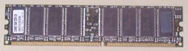

Infineon PC2700
Za kraj tu je Infineon PC2700 memorija koju smo za potrebe testiranja nabavili vlastitim kanalima. Ova memorija nas je dobrano namučila i saga o njoj još nije gotova. Naime, na našoj test ploči, EPoX-u 8K3A+ ova memorija se ponaša čudno. Ako se koristi samo jedan modul sve radi kako treba, no ako se stave dva Infineon modula (ili jedan Infineon modul u kombinaciji s nekim drugim, ali tako da je Infineon zadnji), stroj postaje nestabilan na brzinama iznad 290MHz (145MHz FSB). Ni najnoviji BIOS za 8K3A nije pomogao (v 2619), a bome niti isprobavanje ama baš svih kombinacija raznih postavki. Kontaktirali smo oko toga i sam Infineon i oni su nam se javili brzinom koja zapanjuje. Već drugi dan smo znali točno kome trebamo poslati pitanje. Poslali smo svoj upit i Infineon je odmah počeo istraživati u čemu je problem. Čak su par dana kasnije nabavili i istu ploču koju imamo i mi, dakle EPoX 8K3A+ Rev 1.2. Nažalost, iako su i oni zamijetili da postoji određen pad u maksimalnoj frekvenciji kada se koriste dva modula (jedan modul im radi do 364MHz, a s dva do frekvencije od 342MHz - bez povećanja vddr-a), nisu uspjeli replicirati naše rezultate. Trenutno zajedno s njima isprobavamo različite driving values da vidimo da li će možda to riješiti problem (jer su tako riješili problem na MSI KT3 Ultra ploči za koju je potrebno staviti vrijednost EEh da bi sve radilo kako treba kada su svi memorijski utori popunjeni, tj. kada je "full load"). Kada riješimo misteriju napisat ćemo dodatak na ovaj članak tako da znate kako se mogući problemi mogu riješiti. Inače ovakvi problemi su općenito dosta česti jer većina DDR333 memorijskih modula na tržištu nisu napravljeni po JEDEC standardima.

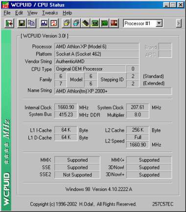

Skoro maksimum - zaboravili uzeti screenshot od Transcend/Winbond memorije (212MHz)
Za kraj jedan screenshot iz našeg testa. Nažalost, samo na 207(414)MHz-a jer smo zaboravili napraviti isti dok je Transcend/Winbond memorija - pobjednik našeg testa - bila kod nas. Eto, toliko za danas!
