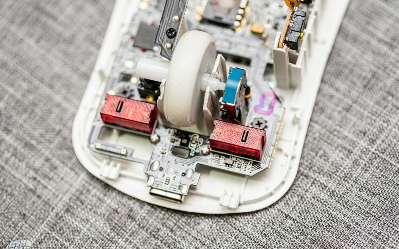

3. Očistite prekidače miša. Prljavština i oksidacija mogu utjecati na točnost prekidača. Što vam treba:
- alkohol (90-99%)
- Pamučni štapići ili mekane četke
- Odvijač (za otvaranje kućišta ako je potrebno)
Kako postupiti:
- Ako se osjećate sigurni, otvorite kućište miša odvijačem.
- Nježno nanesite nekoliko kapi alkohola na prekidače i pritisnite tipku miša nekoliko desetaka puta.
- Ostavite da se osuši (10-15 minuta)
- Ako ne želite otvarati miš, možete pokušati kapnuti alkohol u mali otvor iznad prekidača i pritiskati tipku miša.
Napomena: Nemojte koristiti vodu i nemojte forsirati mehaničke dijelove.
4. Zamijenite prekidač ako je potrebna trajna popravka –
Ako čišćenje ne pomogne, prekidač može biti fizički istrošen. Zamjena prekidača zahtijeva malo znanja u elektronici ili servis, ali može u potpunosti riješiti problem.
