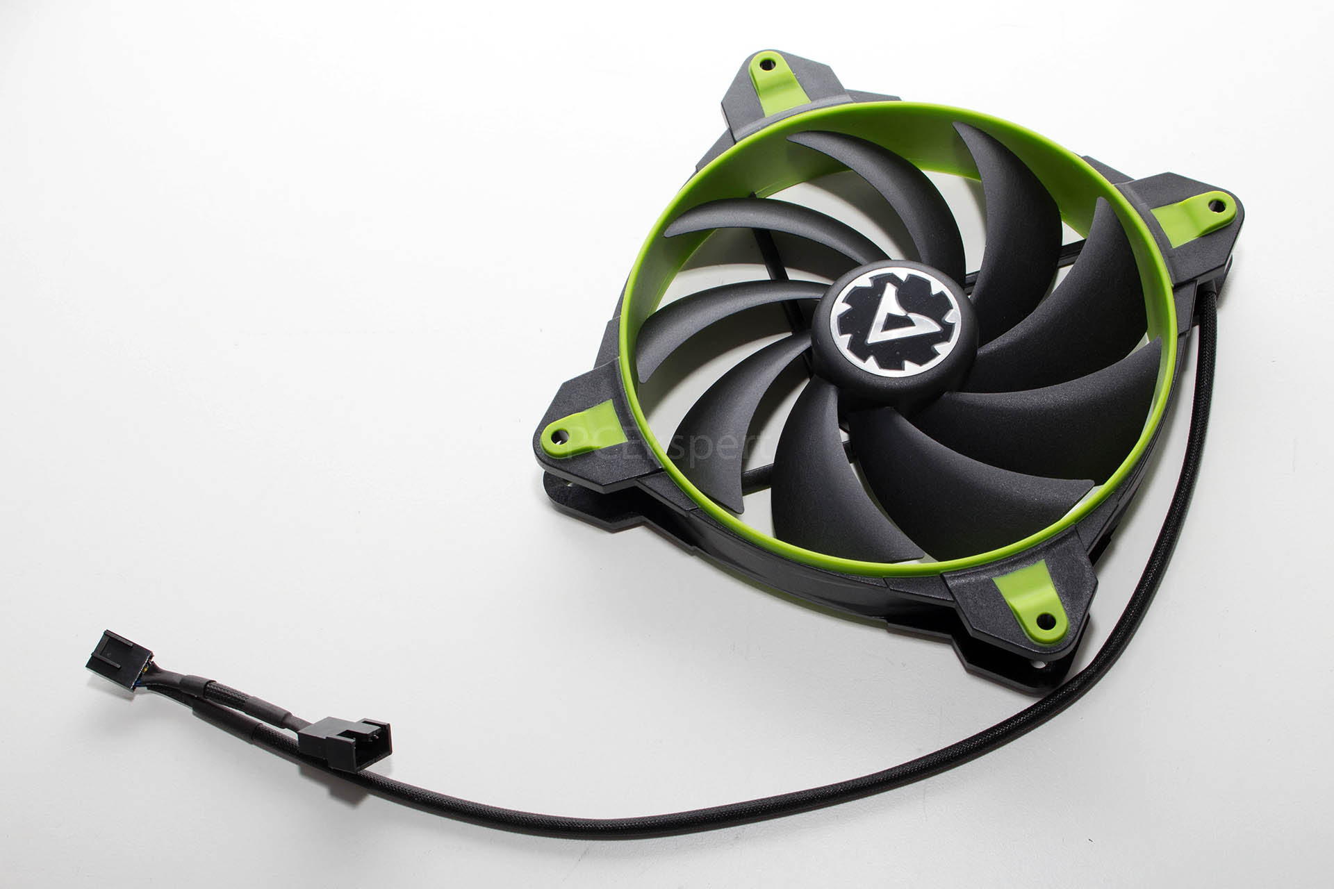

Arctic je ovaj tjedan predstavio dva nova ventilatora u svojoj ponudi – BioniX F140 i F120. Riječ je o ventilatorima koji su, kako sam proizvođač tvrdi, namijenjeni gamerima jer su im karakteristike orijentirane prema računalima s moćnim grafičkim karticama. U prilog tome donose motore s tri faze koji se manje zagrijavaju, optimiziran dizajn lopatica, FDB ovješenje i četiri različite boje. Jamstvo je desetgodišnje.

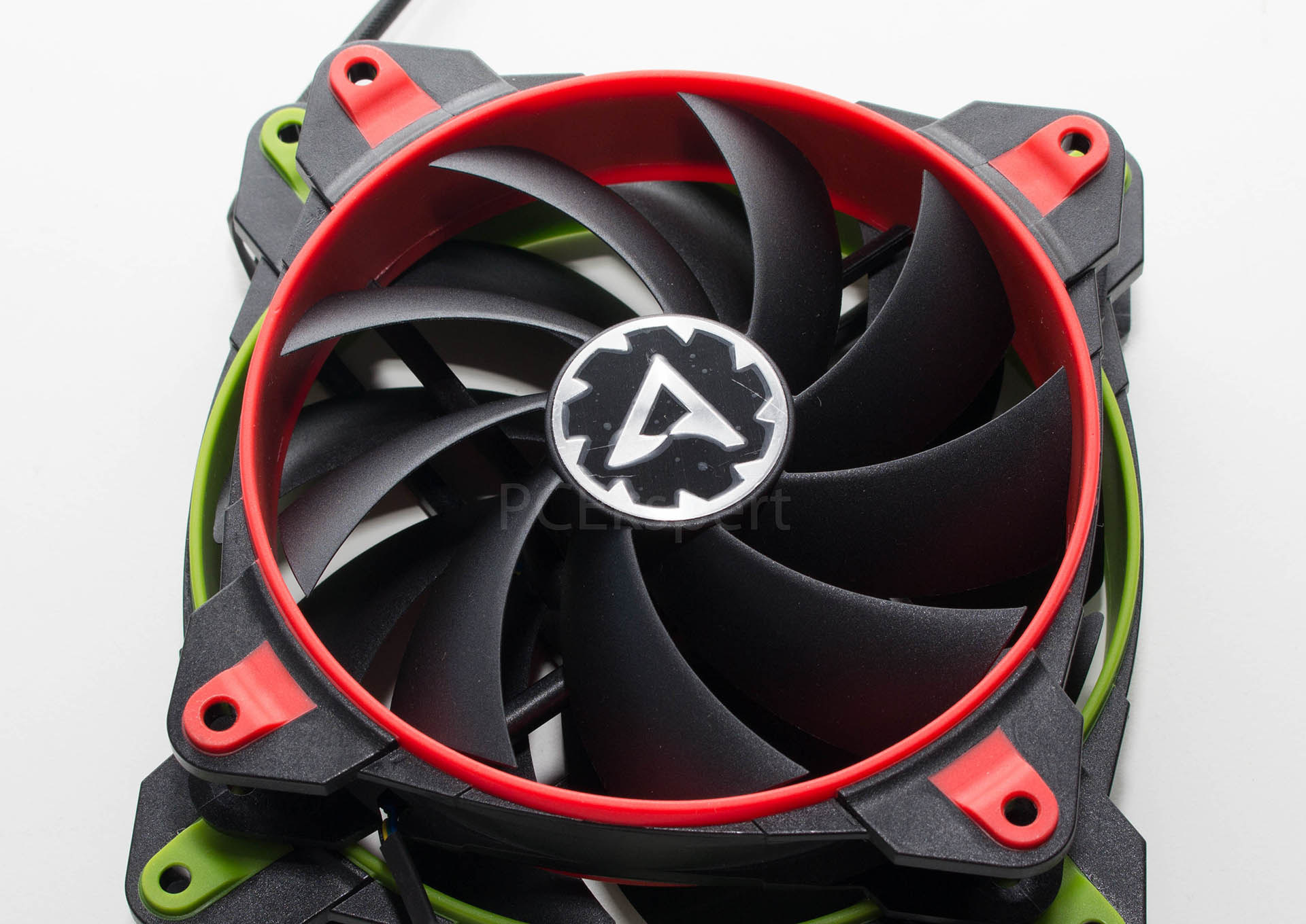

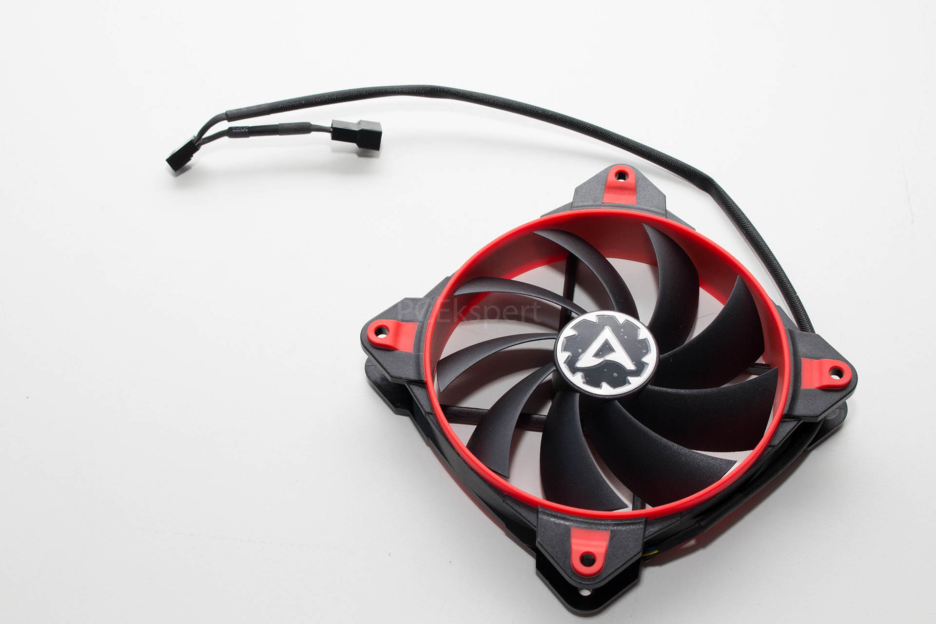

Ventilatori dolaze u tri boje, okvir i lopatice su uvijek crni, a ispuna je zelena, crvena, žuta ili bijela – za svakoga po nešto. Nema tu fancy RGB LED rasvjete, pa je i cijena mogla biti nešto niža. Kutije u kojima ventilatori dolaze su prigodno dizajnirane i odmah otkrivaju koje je boje ispuna. Na kutijama se nalaze svi bitni podaci na temelju kojih kupac može lako donijeti odluku o nabavci. Uz svaki od ventilatora dolazi i listić s QR kodom preko kojeg dolazimo do elektroničkog manuala, te četiri “lim” vijka.

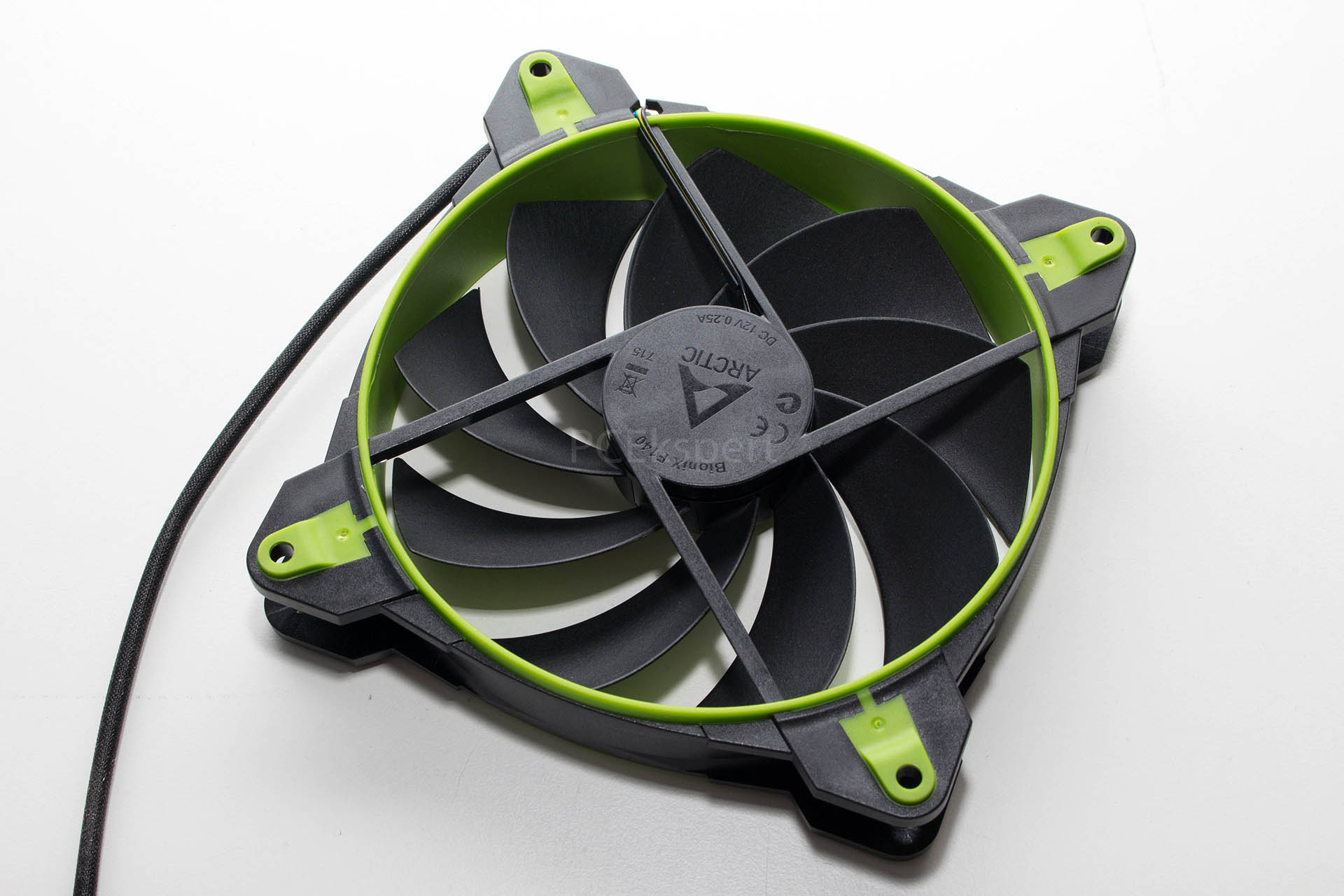

140-milimetarski model je klasične konstrukcije i dimenzija 140 x 140 milimetara, sa 125 milimetara razmakom između rupa za montažu. Debljina ventilatora je 28 milimetara, a masa je solidnih 184 grama. Ventilator je napravljen od plastike zadovoljavajuće kvalitete, s gumiranom ispunom u boji. Isto tako, i nosači su gumirani pa je prijenos vibracija smanjen. Na kraju 400 milimetara dugog sleevanog kabela se nalazi četveropinski muški konektor za ploču, te na još 50 milimetara dugom produžetku četveropinski ženski konektor za spajanje još jednog ventilatora.
Ovješenje je FDB tipa, odnosno oko čelične se osovine nalazi ovjes japanske proizvodnje smješten u lubrikant koji smanjuje trenje. Uz to, i ploča na kojoj se nalazi osovina je pojačana a materijal je niskog otpora. Motor je brushless tipa (12 V DC), koji ima kontrolu u tri faze. Proizvođač tvrdi kako je takav motor i za dvadesetak stupnjeva hladniji od jedno ili dvofazno kontroliranog i kako mu je stoga životni vijek četiri puta duži. Proizvođač navodi kako ventilator ima promjenjivu brzinu vrtnje od 800 do 1800 okretaja (PWM kontrola), te kako pri maksimumu ima protok zraka od 104 CFM-a ili 176 kubna metra u satu. Razina buke koju navodi je 0.6 SONE-a pri maksimalnom broju okretaja, a mi smo izmjerili oko 50 dB što je već malo glasniji rad, no ne i izrazito neugodan. Propuh koji pri tome stvara je solidan.

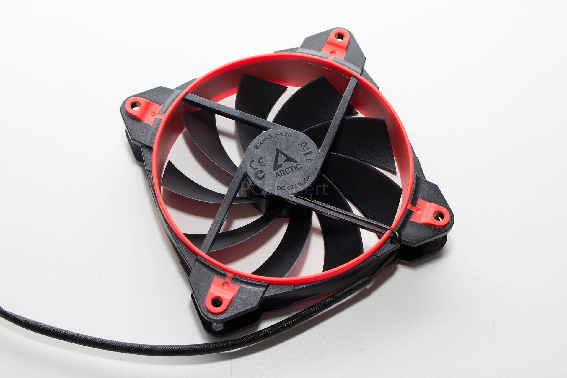

F120 je napravljen od istog materijala kao i veći, samo su dimenzije manje. Širina mu je 120, visina 120, a debljina 27 milimetara. Mase je 129 grama, a razmak između rupa je 105 milimetara pri čemu su same rupe promjera 4.3 milimetra. Kabel je iste dužine kao i kod većeg modela, a i ovdje imamo Y splitter za dodatni ventilator. Motor, ovjes i kvaliteta gradnje su identični kao i kod jačeg modela.
Proizvođač navodi podatak o promjenjivoj brzini okretanja od 800 do 1.800 okretaja u minuti, uz maksimalni protok zraka od 69 CFM-a ili 117 kubnih metara na sat. Razina buke je 0.5 SONE-a, a mi smo izmjerili oko 46 dB na maksimumu. U normalnom radu kao ventilator unutar kućišta teško ikada dosegne maksimum pa je većinu vremena znatno tiši, no kada ga koristimo na hladnjaku za procesor tu će češće raditi na maksimumu – pogotovo ako overclockiramo. Ipak, tih 46 dB je sasvim prihvatljivo.

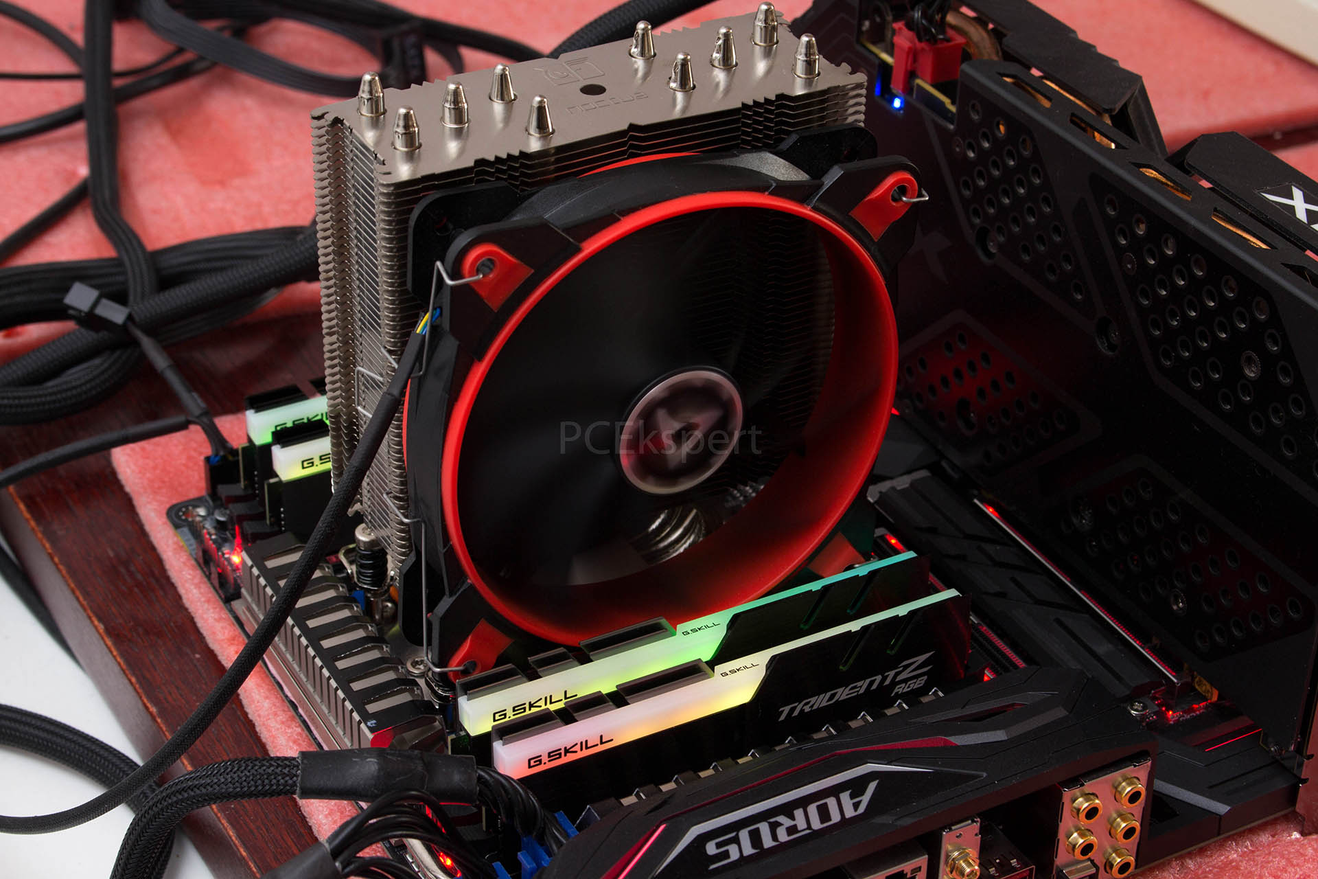

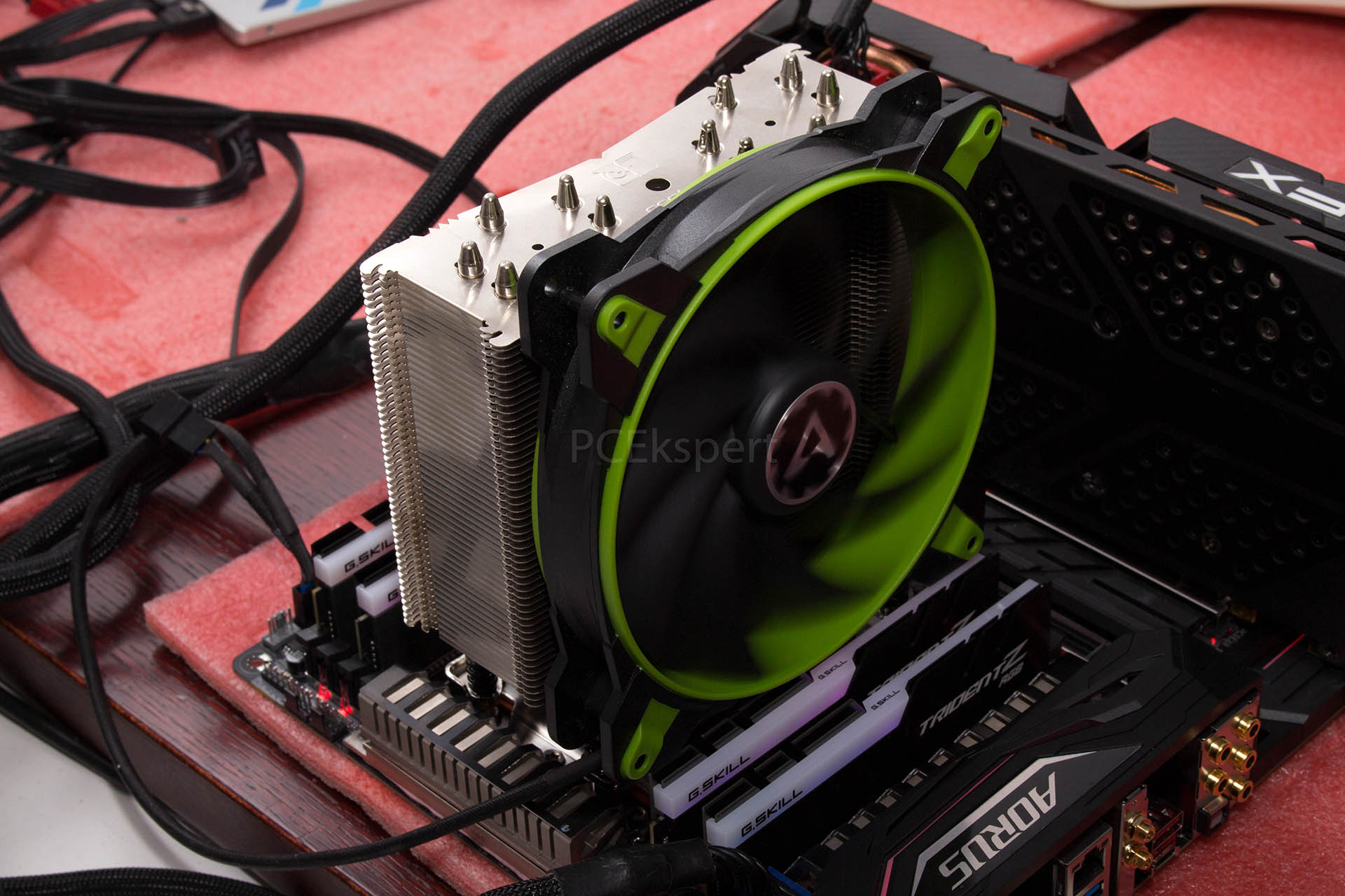

S obzirom na to kako testiramo nove Noctuine hladnjake za X399 platformu (recenzija uskoro), Arcticove smo ventilatore isprobali na tijelima hladnjaka i usporedili ih s Noctuinim ventilatorima u slučaju dugotrajnog maksimalnog opterećenja procesora. F140 smo isprobali u kombinaciji s NH-U14S TR4-SP3. Nismo imali odgovarajuće nosače za ventilator, no stajao je bez problema uglavljen između RAM modula i hladnjaka.
Manji smo F120 ventilator isprobali s NHU12S TR4-SP3 tijelom, pri čemu smo koristili nosače od njegovog F12 ventilatora, s kojim smo i usporedili performanse i buku. Ploča na kojoj smo testirali je bila Gigabyteova Aorus X399 Gaming 7, procesor je bio Threadripper 1920X, memorija G.Skillova F4-3600C16Q-32GTZR, itd.
Procesor smo opteretili s OCCT-om i temperaturu očitali iz HWinfo64 aplikacije. Tdie je nakon sat vremena s Noctuinim ventilatorom iznosila 93.5°C, a s Noctuinim 94.8°C (offset je -27°C). S obzirom na to kako je Noctuin ventilator ipak prilagođen tijelu hladnjaka i obrnuto ovo je vrlo dobar rezultat za BioniX ventilator. Pogotovo s toga jer je BioniX proizvodio sličnu buku od 46 dB (45dB za Noctuu), a i nešto je jeftiniji.
F140 je za razliku od F120 ipak napravio rezultat s većom razlikom, no ponovno, NF-A15 ventilator je ipak nešto moćniji, većeg pritiska i prilagođen je radu uz to tijelo. Tako da s izmjerenom bukom od 49 dB, i ovim performansama F140 nije loše prošao.
