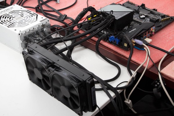

Baš kao i kod jačeg modela, ponovno smo hladnjake testirali na tri različite platforme, a ovaj put se u proces testiranja uplela i ASRockova nova Z390 Taichi ploča čiju recenziju će te moći čitati uskoro.
asus_ryujin_ryuo_240_10
Proces instalacije smo opisali u testu Ryujina 360 i ovdje ga nećemo ponavljati. Samo možemo zaključiti kako je jednostavan i kako će ga i početnici lako svladati. Na bazi se nalazi isti onaj OLED dijagonale 1.77 inča kojim upravljamo uz pomoć LiveDash aplikacije. S obzirom na to da smo i to detaljno opisali na drugoj stranici recenzije Ryujina 360 nećemo se ponavljati nego skoknite tamo i saznajte sve detalje.

Testove smo kao i kod Ryujin 360 testa napravili na tri različite platforme, kao što smo mogli vidjeti i na prethodnoj stranici. Različite smo platforme koristili kako bi dobili najbolji mogući uvid u performanse sva tri nova Asusovog proizvoda. Usporedba će biti s nekim ranije testiranim hladnjacima, što vodenim što zračnim, a kao i s većim bratom Ryujinom 360.
asus_ryujin_ryuo_240_23
Koristili smo klasičan set softvera, tj. HWInfo za nadzor parametara rada i ono najvažnije, temperatura. Za opterećenje nam je poslužio OCCT-ov CPU test (Large Data Set, 64 bits, Infinite, maksimalni broj threadova). Nakon sat vremena opterećenja smo napravili screenshot HWInfa i te maksimalne temperature iskazali u grafovima. Hladnjaci su se pokazali zahvalnim i za overclocking, a od određene pomoći je i mali, te ponešto bučan ventilator koji pomaže ohladiti VRM na Ryujinu 240.
