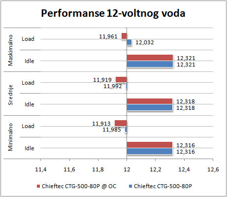

Kao i obično, krećemo s performansama najbitnijeg, 12-voltnog voda. Kako krajnje vrijednosti na X osi grafikona označavaju toleranciju ATX specifikacije, jasno je da se Chieftecovo napajanje ponaša prilično solidno. Pad napona pri prelasku iz donjeg u gornji režim rada prilično je velik, no to je posve očekivano obzirom na to da je riječ o budget napajanju.

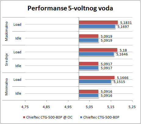

Trend velikih oscilacija vrijednosti napona nastavlja se i s 5-voltnim vodom. Već u startu vrijednost napona nije idealna (5 volta) već postoji devicijacija od oko 0,1 volta. S povećanjem opterećenja vrijednost napona se osjetno povećava, no i dalje se drži na solidnom razmaku od maksimalne vrijednosti ATX specifikacije.

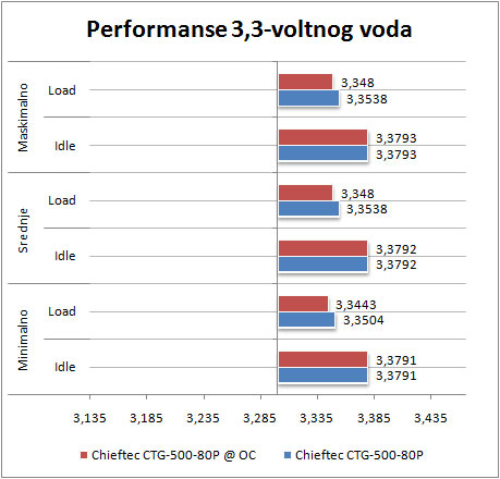

Niti 3,3-voltni rail nije idealno reguliran. Uz minimalno opterećenje testnog računala vrijednosti su više od idealnih, a pod opterećenjem osjetno padaju. Ne baš idealno za die-hard overclockere, no za prosječnog korisnika ne osobito bitno.

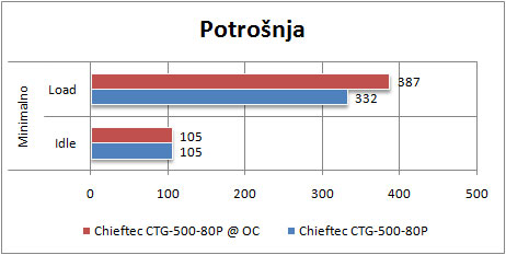

Kao što možemo vidjeti na grafikonu, zbog overclockiranja smo iz gradske mreže pod opterećenjem morali povući 50-ak vata više nego pri korištenju normalnih postavki. Premda se na ovom grafikonu to nažalost ne vidi, loša efikasnost je vjerojatno najveći problem modela CTG-500-80P, unatoč promotivnom 80+ znakovlju koje smo spomenuli u opisu napajanja. Prema našim testiranjima, Chieftecov modela pod opterećenjem ima između 5 i 10 posto lošiju efikasnost u odnosu na napajanja sličnih specifikacija. Ruku na srce, naša referentna napajanja ujedno su i osjetno skuplja nego CTG-500-80P što nas opet dovodi do otrcane fraze – kol’ko para, tol’ko i muzike. Također imajte na umu da efikasnost nije linearna vrijednost. Drugim riječima, ona varira zavisno o opterećenju napajanja. To ujedno objašnjava činjenicu da Chieftecovo napajanje pri minimalnom opterećenju pokazuje jednaku efikasnost kao i spomenuta skuplja napajanja.
