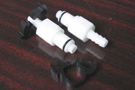

Hot plug uvodnice za cijevi omogućuju odvajanje vodenog bloka bez potrebe da se sistem isprazni

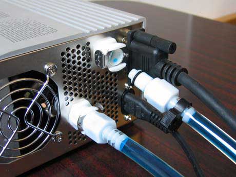

Cijev promjera 6,5/10 mm koja dolazi u kompletu je dovoljno dugačka, a prije montaže ju moramo izrezati (nožem ili škarama) i skratiti na dva dijela jednake dužine. Metalne uvodnice sa naborom na bloku su opremljene prstenom koji prije spajanja navučemo na cijev i koji će osigurati nepropustan spoj kada ga navijemo preko cijevi nataknute na uvodnice. Sa druge strane stavljamo plastične hot-plug uvodnice na koje ćemo nataknuti cijev, a prije toga ćemo na cijev staviti plastične stezaljke kojima ćemo cijev fiksirati na uvodnice.
Otpajanje vodenog bloka
Na žalost, plastične stezaljke su se pokazale vrlo lako lomljivim, te je malo jači pritisak rezultirao pucanjem stezaljke. Srećom, njih je jednostavno zamijeniti sa metalnim stezaljkama koje možemo kupiti u bilo kojoj željezariji ili dućanu sa auto dijelovima, a čak i ukoliko ih ne koristimo na tom spoju voda neće curiti. Hot-plug uvodnice nam omogućuju da blok odvojimo od sustava dok je napunjen rashladnom tekućinom, pri čemu će isteći tek nekoliko kapljica tekućine. Rad hot-plug uvodnica smo isprobali i možemo radi da stvarno rade odlično, te dodatno olakšavaju ugradnju i prenošenje računala sa ugrađenim sustavom za vodeno hlađenje.

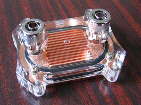

Vodeni blok je svakako najzanimljiviji dio svakog sustava za vodeno hlađenje. Cooler Master nas dizajnom bloka nije razočarao – radi se o bakrenom bloku sa poklopcem od prozirnog pleksiglasa efektivnog, ali i efikasnog dizajna. Donja strana bloka koja naliježe na jezgru je polirana do visokog sjaja, a toplinu se na gornjoj strani prenosi na vodu preko prilično velike površine. Montaža je vrlo jednostavna, no zahtjeva uklanjanje originalnog nosača za hladnjak i vađenje matične ploče iz kućišta kako bi ugradili metalnu podlošku sa donje strane podnožja za procesor. Iako ovaj korak nije jednostavan (pogotovo ukoliko je u računalo ugrađeno više komponenti), metalna podloška jamči da će cijeli sustav biti vrlo čvrsto povezan pri čemu niti jedna komponenta neće biti fizički previše opterećena. Blok se montira kroz rupe na matičnoj ploči, pri tome koristimo vijke točno određene dužine sa limiterom koji sprečava prejako zatezanje, a koji putem opruga održavaju ravnomjeran pritisak na blok sa svih strana. Ukoliko je na procesoru već ugrađen zračni hladnjak, sa ugradnjom bloka pričekajte dok sistem ne napunite rashladnom tekućinom.
