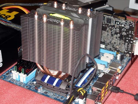

o buci koju proizvode. Oba je hladnjaka moguće orijentirati u svim smjerovima
na ploči pa će ih svatko moći podesiti po svojoj želji. Kako god okrenuli NH-D14
hladnjak uvijek će nečemu smetati pa to svakako treba imati na pameti. U slučaju
da imate više PWM hladnjake (kao na slici) orijentacija vanjskog ventilatora
prema stražnjem dijelu kućišta nije ni moguća. Ukoliko ga okrenete na jug smetati
će prvom PCIe utoru, ukoliko ga okrenete prema unutrašnjosti memorijskim slotovima,
a prema gore napajanju (ukoliko imate takvo kućište). Nama je najzgodnije bilo
da smeta memorijskim pločicama jer nismo imali potrebe za njihovom stalnom izmjenom.
U svakom slučaju, korisnik prilikom kupovine mora biti svjestan da je ovo masivan
hladnjak i treba imati odgovarajuće kućište za njega.

Procesor smo podigli na 4GHz, napon na gotovo 1.4V i otkrili kako
D14 ima najbolji toplinski kapacitet i u stanju je uspješno hladiti naš Core
i5-750. Ne samo to, nego ga je i na 4.5GHz držao bez većih problema, kada su
ostali hladnjaci muku mučili sa odvođenjem silne topline procesora. Čak i kada
smo oba ventilatora na D14 usporili ili uklonili P12 taj je hladnjak ostao najbolji.
To govori dovoljno o mogućnostima i kvaliteti ovoga hladnjaka. Corator DS se
jako dobro drži i u svakom slučaju je bolji od popularnog Thermalrightovog MUX-120
modela od kojeg je na maksimumu i nešto malo tiši. Uvjerljivo najtiši, naravno
su Noctuini modeli, pa čak i sa malo bučnijim P14 ventilatorom.
