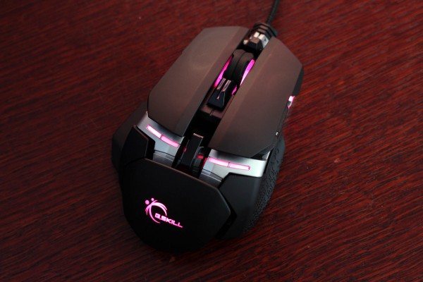

Četiri (ili tri) zone rasvjete koje proizvođač spominje su G.Skill logo na odmorištu za dlan, četiri LED-ice odmah iza stražnjeg dijela glavnih tipaka (one mijenjaju boju u ovisnosti o DPI profilu), zatim osvijetljeni kotačić i bočni elementi koji su na ovoj slici slabije vidljivi. S obzirom da je osvjetljenje RGB, sve je u softveru podesivo i korisnik može svaku za zonu izabrati drugu između 16.7 milijuna boja.

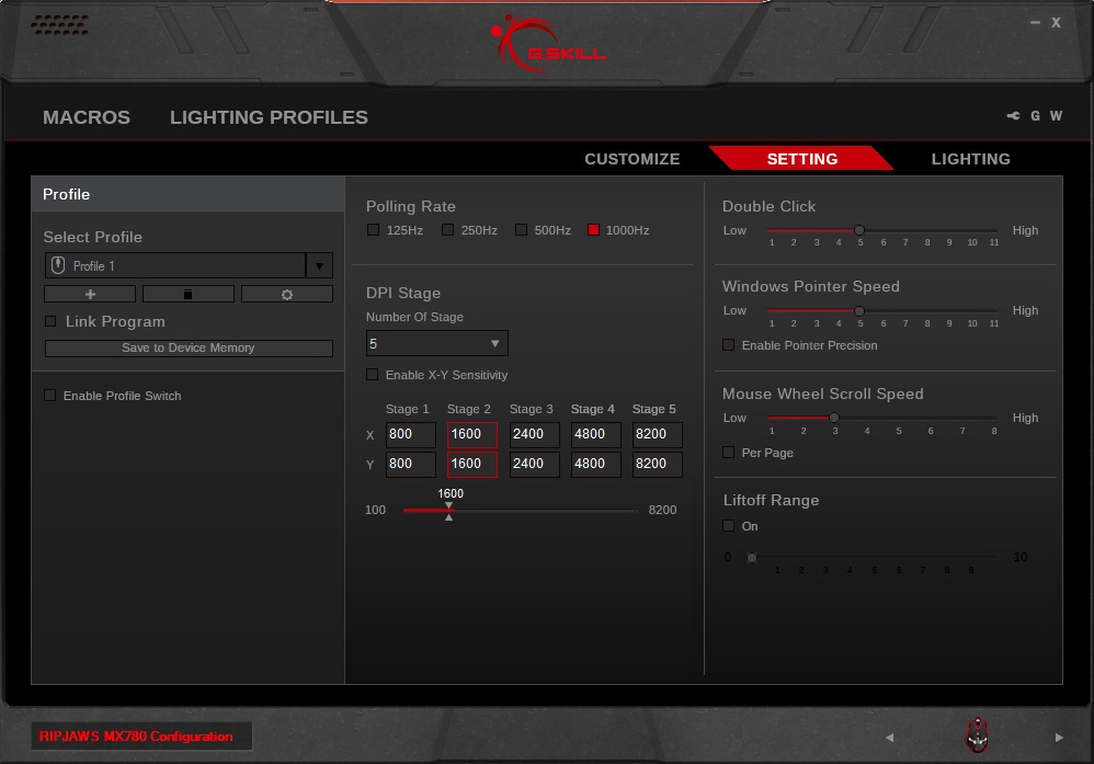

Softver je kao što smo rekli zaseban i kontrolira samo miša. Sučelje je identično softveru koji kontrolira tipkovnicu i nije se teško snaći. Programirati možemo svaku od osam tipaka zasebno, i sve spremiti u pet profila u memoriju miša, a moguće je i snimanje Macro naredbi. Podešavanje opcija miša je široko. Možemo mijenjati polling rate, DPI korake, brzinu dvoklika, brzinu Windows pointera, brzinu Scroll kotačića i Liftoff udaljenost. Osvjetljenje je moguće definirati s pretpodešenim bojama ili tako da odaberemo neku custom boju (može i unosom HEX koda), a odabrati možemo i jedan od efekata, baš kao i sinkronizirati osvjetljenje s ostatkom sistema. Tu je i klizač za jačinu svjetlosti, ali i opcija za potpuno gašenje osvjetljenja. Igranje je s ovim mišom pravi užitak jer je vrlo prilagodljiv različitim načinima igre, a laserski je senzor precizan i brz po gotovo svakoj podlozi. Masa je taman pogođena (barem za naš ukus), i miš je dobro izbalansiran.
