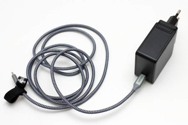

Choetech, kojeg smo upoznali krajem prošle godine testom QC3.0 punjača Q3002, nam je ovaj put na kratki test poslao svoj Q4004 PD 3.0 punjač za prijenosnike, ali i sve slične uređaje koji se pune preko USB-C porta. Q4004 može puniti naponom od 5, 9, 12, 15 ili 19 V, što pokriva širok broj uređaja. Maksimalna snaga punjenja mu je 60 W pri 19 V što je sasvim dovoljno za prijenosnike poput Appleovog MackBook Air-a, Dellovog XPS-a 13, ili pak HP-ovog Spectre X360.

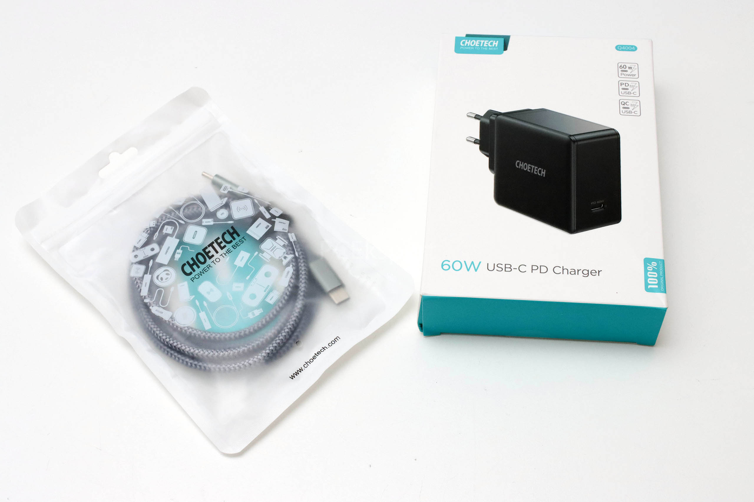

Punjač dolazi u standardnom kartonskom pakiranju, unutar kojeg je smješten u plastično ležište. Uz njega dolazi i vrlo šturi korisnički priručnik na pet svjetskih jezika. U uputama, ali i na kutiji možemo saznati osnovne tehničke informacije o proizvodu, kao i podatak da proizvođač na uređaj daje 18 mjeseci jamstva. Uz uređaj je stigao i USB-C kabel koji nosi oznaku XCC-1002-GY i koji je potrebno kupiti odvojeno od punjača. Nama je stigao samo jedan kabel u pakiranju, a kada se kupuje, pakiranje sadrži dva.
XCC-1002-GY je visoko kvalitetni USB-C kabel koji podržava snagu punjenja do 100 W. Kao što vidimo s fotografija, sive je boje, opleten je koncem, a dug je 1,8 metara. Poseban je po tome što je testiran na 30.000+ ukopčavanja i iskopčavanja, te 5.000+ svijanja na spoju između kabela i konektora. U konektoru se nalazi elektronika koja se brine za Hi-Speed transfer, a tu je i 56 kOhma pull-up otpornik koji se brine za sigurnost. Maksimalni napon je 20 V, a maksimalna struja punjenja je 5 A, čiji umnožak rezultira s maksimalnih 100 W snage punjenja. Cijena pakiranja s dva kabela je 15,99 USD. Jamstvo na kabel je kao i na punjač, 18. mjesečno.
Q4004 je uređaj dimenzija 6,2 x 6,2 centimetara i time je za oko 30% manji od standardnog MacBook punjača. Dizajniran je tako da ima otklopne nožice za američki standard zidnih utičnica strujne mreže, a uz ovaj dolazi i adapter za europski sistem utičnica koji se lako natakne i skida s postojećeg sistema. Uređaj je smješten u plastično kućište (fire retardant materijal) , koje je čvrsto i dobre kvalitete, a ukupna je masa 137 grama. Q4004 je kompatibilan s Power Deliver 3.0 i Quick Charge 3.0 uređajima, te naravno sa svima koji imaju mogućnost punjenja preko USB-C porta, što uključuje prijenosnike, pametne telefone, tablete i druge slične uređaje.
Uređaj podržava ulazni napon od 100 do 240 V, frekvencije 50 ili 60 Hz i maksimalnu struju od 1.5 A. Izlazni napon je peterostruk:
- 5 V pri 3 A
- 9 V pri 3 A
- 12 V pri 3 A
- 15 V pri 3 A
- i 20 V pri 3 A
Maksimalna je dakle snaga punjenja 60 W za uređaje koji se pune naponom od 20 V. 60 W punjači su često korišteni kod ultra portabilnih prijenosnika tipa MacBook Pro, XPS 13, MateBook, ThinkPad X1 itd. Cilj proizvođača ovog AC/DC adaptera je bio ponuditi jednako dobru alternativu originalnim punjačima u manjem pakiranju i za manje novca u slučaju potrebe nabavke novog originalnog punjača za neki od tih uređaja. Q4004 podržava i sigurnosne standarde kao što su Over-Voltage, Over-heating i Short-Circuit protection.
Mi smo punjač isprobali s nekoliko različitih uređaja s kojima je uvijek radio kako treba, punio deklariranom snagom, a pri tom se nije zagrijavao. Napravili smo i mjerenje s našim OnePlus 5T (3.300 mAh), pametnim telefonom kojeg je od 25% napunjenosti baterije pa do 100% napunio za oko dva sata. Originalnom OnePlus punjaču (5V/4A) je za isti posao potrebno samo sat i pol.
Choetech za Q4004 traži 32,99 USD što je sasvim u razini konkurencije drugih sličnih kineskih proizvođača, a jeftinije od novih originalnih punjača za prijenosnike. Uređaj je vrlo dobar, kompaktan, univerzalan za Europsko i Američko tržište i dobro radi svoj posao bez pretjeranog zagrijavanja i velikih gubitaka. XCC-1002-GY kabel(i) će mu biti odličan dodatak, jer su vrlo kvalitetni i vjerujemo vrlo izdržljivi, s maksimalnom snagom punjenja 100W. Njihova je cijena 15,99 USD (dolaze dva u pakiranju), što je također vrlo konkurentno. Iz svih nabrojanih razloga ovi proizvodi zaslužuju našu preporuku.
