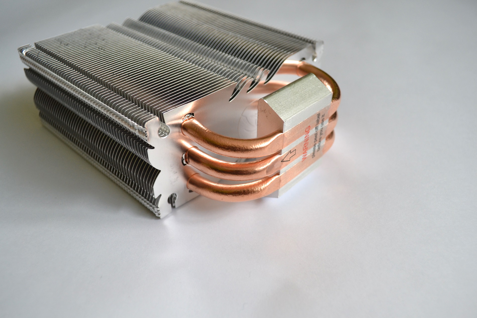

Themis je drugi po veličini hladnjak na testu. Njegov dizajn vuče korijene Aidosa, budući da se radi o nešto većem tower hladnjaku čiji heatpipeovi direktno naliježu na IHS procesora. Za razliku od Aidosa i njegova četiri 6 mm heatpipea, Themis dolazi s tri deblja bakrena heatpipea od 8 mm, 54 aluminijska listića i 120 mm PWM ventilatorom. Viši je 21 mm Aidosa – 158 mm, a teži 128 g – 448 g bez ventilatora. Baš kao Aidos, Themis dijeli simetričan dizajn listića što znači da bi se na njega mogao staviti i drugi ventilator kako bi dobili push-pull konfiguraciju. No to Raijintek nije imao u vidu budući da nisu priložili dovoljno nosača. Ovo naravno ne priječi budućeg vlasnika da napravi takvu kombinaciju u svrhu povećanja kapaciteta hlađenja kod overclockinga. Nadalje, baza ima vrlo dobru obradu što znači da nema nikakvih zamjetnijih procjepa između aluminijskog bloka i heatpipeova. Isto tako, Raijintek se hvali kako baza, heatpipeovi i listići nisu lemljeni kako bi se spriječilo oštećenje heatpipeova. Obrada baze je kao i kod Aidosa vrlo dobra. Themis podržava sve aktualne Intelove (LGA2011/1366/1150/1155/1156/775) te AMD-ove sockete (FM1/FM2(+)/AM2(+)/AM3(+)). Sve u svemu hladnjak izgleda dobro na papiru, a za razliku od budget Aidosa, ovaj bi mogao idealno poslužiti za recimo naclockanog 2500K, pa i 2600K koji se griju nešto manje od svojih Ivy Bridge/Haswell pandana. Prijeđimo na opis priloženog ventilatora, pa na Erebossa.

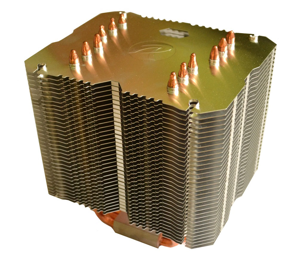

“Tata” ovog testa, barem po pitanju veličine bio je Ereboss. Koristi nešto drukčiji tower dizajn od prethodno opisane slabije braće. Prvi hladnjak koji nam je pao na pamet kad smo izvadili Erebossa, bio je veliki Thermalrightov HR-02 kojeg smo testirali prije nekoliko godina. Ovdje se također radi o povećoj hrgi aluminija koja dolazi sa 140 mm PWM ventilatorom. Njegovo tijelo se sastoji od 34 perforirana aluminijska listića i šest 6 mm bakrena heatpipea, ukupne visine nemalih 160 mm. Nakon svega nabrojanog ne čudi težina samog hladnjaka koja iznosi nešto malo preko 800 g. Ako pogledamo fotografiju Erebossa iz profila, možemo primjetiti kako je njegovo tijelo lagano pomaknuto iz centra unazad kako bi se dobilo na mjestu za instalaciju memorije, što je ujedno i jedan od razloga korištenja tanjeg ventilatora. Kroz lijevi dio hladnjaka se proteže heksagonalna rupa koja je tu u svrhu lakše montaže hladnjaka. Za razliku od Aidosa i Themisa, heatpipeovi kod Erebossa su isprepleteni, spojeni i zalemljeni u niklovanoj bazi hladnjaka koja je dobila mirror finish. Onakav kakav viđamo kod recimo Scytheovih hladnjaka. Već svojom veličinom Ereboss daje do znanja kako je namijenjen za procesore koji rade veću disipaciju topline, a kao i kod ostalih hladnjaka, postoji mogućnost montaže sekundarnog ventilatora. Pored ovakve veličine, na pamet nam je pala i mogućnost pasivnog hlađenja, no obzirom na nešto veće zagrijavanje procesora i testiranje izvan kućišta odustali smo od te varijante.
