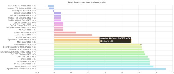

Odabir prave SD kartice može djelovati kao banalna kupnja – uzmete onu s većim kapacitetom i prihvatljivom cijenom, i to je to, zar ne? Nažalost, nije baš tako jednostavno. Iako većina kartica izgleda gotovo isto na prvi pogled, ispod te male plastične površine kriju se ogromne razlike u brzini, dugotrajnosti i – što je najvažnije – pouzdanosti. Uređaji poput kamera, dronova, pametnih telefona ili sigurnosnih kamera često ovise o SD kartici, pa kad ona zakaže – šteta može biti nepopravljiva.
Veliko testiranje: 200 SD kartica pod povećalom
Kako bi razjasnio što točno čini dobru SD karticu, tehnološki entuzijast Matt Cole odlučio je provesti vlastito testiranje – i to ne bilo kakvo. Tijekom gotovo dvije godine sustavno je analizirao čak 200 različitih modela kartica, koristeći više računala s Ubuntu OS-om, niz čitača kartica i vlastiti softver za testiranje performansi i otkrivanje lažnjaka.
Njegovo istraživanje ne pretendira na akademsku znanstvenost, ali dubina i temeljitost testiranja nadmašuje gotovo sve što je dosad objavljeno na ovu temu. Testirao je:
  • stvarni kapacitet kartica,
  • brzinu čitanja i pisanja (i sekvencijalnu i nasumičnu),
  • izdržljivost (broj ciklusa prije pojave grešaka ili kvara),
  • i detektirao krivotvorene proizvode.
Lažne kartice – problem veći nego što mislite

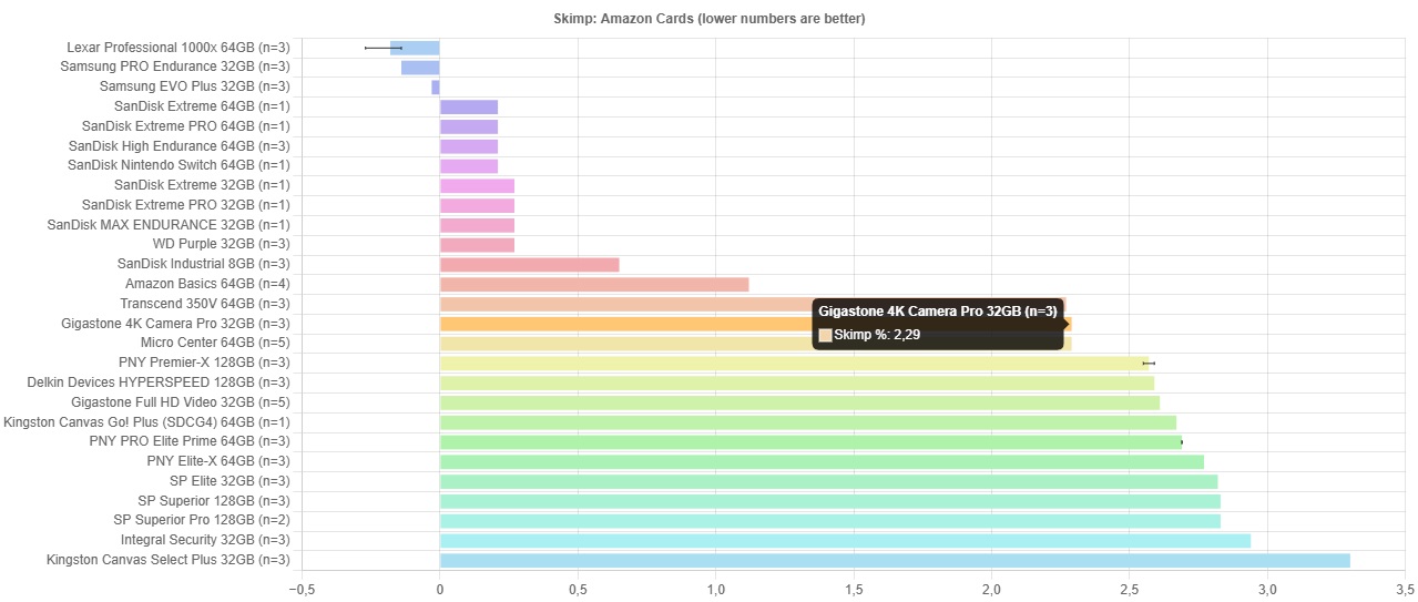

Jedan od najalarmantnijih nalaza tiče se kapaciteta. Mnogi su već upoznati s prevarama na platformama poput AliExpressa – kartice koje navodno nude 512 GB prostora, a zapravo imaju tek 16 GB i softverski “glume” veći kapacitet. No, zanimljivo je da čak i neke kartice poznatih marki često imaju nešto manji stvarni kapacitet od deklariranog.
Prema Coleovom testiranju, marke koje su pokazale najveća odstupanja bile su:
  • SanDian (ne brkati sa SanDiskom),
  • Xiaomi (da, proizvode i memoriju),
  • Lenovo, pa čak i neki modeli Sony kartica.
