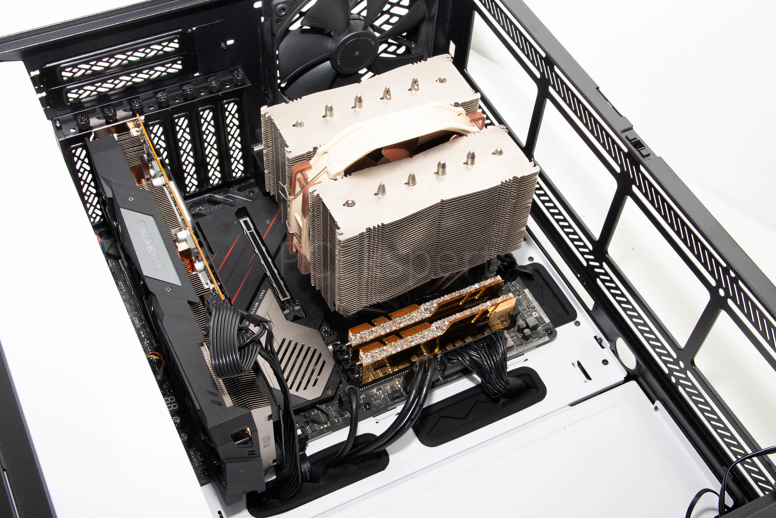

Mi nismo gradili file server nego gamerski stroj, pa smo kućište vratili u osnovnu konfiguraciju. Gamerski stroj podrazumijeva moćnu konfiguraciju, a ona se sastojala od ASRockove X570 Phantom Gaming X matične ploče, Ryzen 9 3900X procesora, G.Skillovog Trident Z Royal 3.600 MHz 16 GB kita, Noctuinog D15 hladnjaka i Gigabyteove Radeon RX 5700 XT grafičke kartice. Za napajanje smo koristili nedavno testirano Fractalovo ION+ 860P. Ovakva će konfiguracija dobro testirati termalna svojstva kućišta u svim njegovim izvedbama.
Slaganje sistema je iznimno lako. Odstojnici za ploču su predinstalirani tvornički i jednostavno se centrira na pravilan položaj. Problem koji smo ponovno imali s grafičkom karticom koja je morala na dno zbog nespretno smještenog USB 3.2 internog utora, no ona jei u tom položaju dobivala dovoljno zraka i nije se pregrijavala. Sve smo kabele lako sveli na minimum u ovom prostoru, kako bi zračna struja bila maksimalna. U Define 7 bez problema stane i drugi ventilator na D15 hladnjak no nismo ga u ovom slučaju koristili radi boljeg izgleda, a i odmah iza hladnjaka je još jedan ispušni ventilator.
Stražnja se strana može do te mjere uredno složiti, a donji kabeli u potpunosti sakriti, da i s ove strane može biti prozirna stranica jer sve izgleda odlično – pogotovo u ovako visokom kontrastu. Mi smo u ovom slučaju koristili dva SSD-a, a za sve one koji koriste i mehaničke diskove, u ovu je konfiguraciju moguće dodati još tri takva – jedan vertikalno, i dva horizontalno u donji kavez koji je pokriven plastikom. Ako vam ni to nije dovoljno, na gornju je stranu moguće instalirati još dva diska ako ju ne koristimo za ventilatore, pa čak i još jedan na unutarnju stranu na plastični pokrov ispred usisa. Tako je i gamerski stroj moguće opremiti impresivnom količinom diskovnog prostora. Jako nam se svidjela pozicija huba za ventilatore jer je sve kabele moguće uredno složiti na tu gornju stranu, a jedino će ono na samom dnu (ako ih imate) možda biti prekratkih kabela – no uvijek ih možete spojiti na ploču.

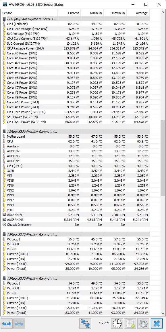

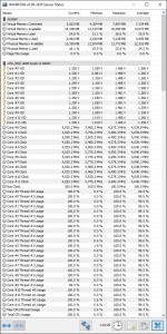

Termalne performanse kućišta smo odlučili testirati u četiri različita scenarija jer njegova izvedba do zahtijeva. Prvi slučaj je bio u tvorničkoj konfiguraciji sa zatvorenim vratima pri čemu smo procesor opteretili CPU-Z-ovim stress testom, a paralelno pokrenuli i 3DMarkov Time Spy test u loop. Temperature smo pratili uz pomoć HWInfo aplikacije. Drugi test je bio u istoj konfiguraciji samo s otvorenim prednjim vratima. Za treći smo test zamijenili gornju punu stranicu s mrežastom, a za četvrti u toj kombinaciji ponovno otvorili vrata.
(gornja tri screenshota su sa zatvorenim, a donja tri s otvorenim vratima)
Prva dva slučaja, tj. testa pokazuju da je maksimalnu temperaturu procesora moguće skinuti za oko 3°C otvaranjem vrata kućišta, a uz to će i prosječni taktovi biti malo viši. Kako nam pokazuje zapis kojeg stvara HWInfo (log), temperature se ustabile nakon pola sata testiranja pa razlika u vremenima opterećenja nije presudna kod konačnog rezultata. Temperature nisu kritične ni u jednom slučaju, no ako radite intenzivniji posao s procesorom preporučljivo je ipak otvoriti vrata. Zanimljivo je promotriti razliku u temperaturu grafičkog procesora, memorije i VRM-a grafičke kartice koja je malo viša u slučaju otvorene stranice. Općenito, pozicija na kojoj je grafička kartica smještena nije sjajna i bilo bi puno bolje da je na višoj poziciji.
