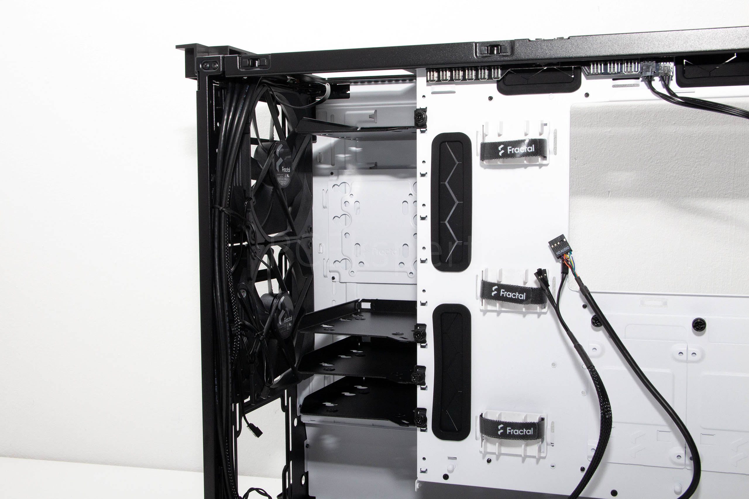

Stražnja je strana jedna od najbolje posloženih i organiziranih koje smo vidjeli na jednom kućištu. Za početak, prostora ima čak 30 milimetara, a po srednjoj vertikali su smještena tri plastična organizatora, svaki s po tri kanala i svaki s velcro trakom za pričvršćivanje kabela. Lijevo od toga su dva gumirana proreza, a do njih je jedan vertikalni nosač za diskove (2,5 ili 3,5-inčne). Na desnoj se strani nalaze još dva vertikalna nosača za 2,5-inčne diskove, a uz sami stražnji rub se nalaze još dvije velcro (čičak) trake za organizaciju kabela. Na vrhu se kućišta nalazi i Nexus+ 2 hub za tri 4-pinska i šest 3-pinskih ventilatora koji se napaja iz jednog SATA Power konektora, a na ploču spaja uz pomoć 3-pinskog kabela za PWM kontrolu (maks. 30W).

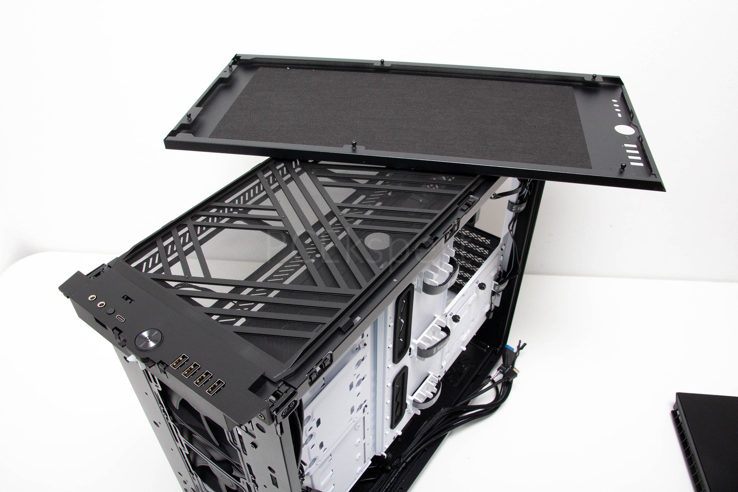

Skidanjem prednje stranice dolazimo do pristupa prednjoj vertikali na koju montiramo ventilatore i radijatore, a kao što vidimo ukupno stanu tri ventilatora promjera 140-milimetara. Gornju stranicu drže isti mehanizmi kao i bočne, a njenim skidanjem uočavano kako je i ona s unutarnje strane obložena materijalom za upijanje zvuka. Tako je ovo kućište idealno za dvostruku ulogu, s jedne strane tihi ili utišani “build”, a s druge povećane propusnosti s otvaranjem prednjih vrata.
U donji se dio kućišta smješta napajanje i to dužine do 250 milimetara čak i kada je kavez za diskove ugrađen. Kavez je s donje strane pričvršćen s četiri vijka i moguće ga je premještati, ali i u potpunosti izvaditi, u ovisnosti koju kombinaciju diskova koristimo. Kavez je namijenjen za dva diska, a ladice su metalne kao i one dodatne koje dolaze u paketu, pa ih je uz kućište ukupno šest. Cijela je donja strana mrežasta i omogućava usis veće količine zraka bilo putem dodatnih ventilatora ili smještajem radijatora na dno koji može biti ili 240 ili 280-milimetarski.
Na gornjoj se strani nalazi veliki plastični filtar koji svoju svrhu ima u slučaju instalacije mrežaste gornje stranice, a ispod njega su nosači na koje stanu tri 140-milimetarska ventilatora ili do 420 milimetara dugi radijator. Ako gradite custom loop vodeno hlađenje, Fractal je mislio i na vas pa su napravili rupu za nadolijevanje tekućine u sistem promjera 25,4 milimetra odnosno jedan inč. Ovakva pažnja na detalje je ono po čemu je Fractal poseban.

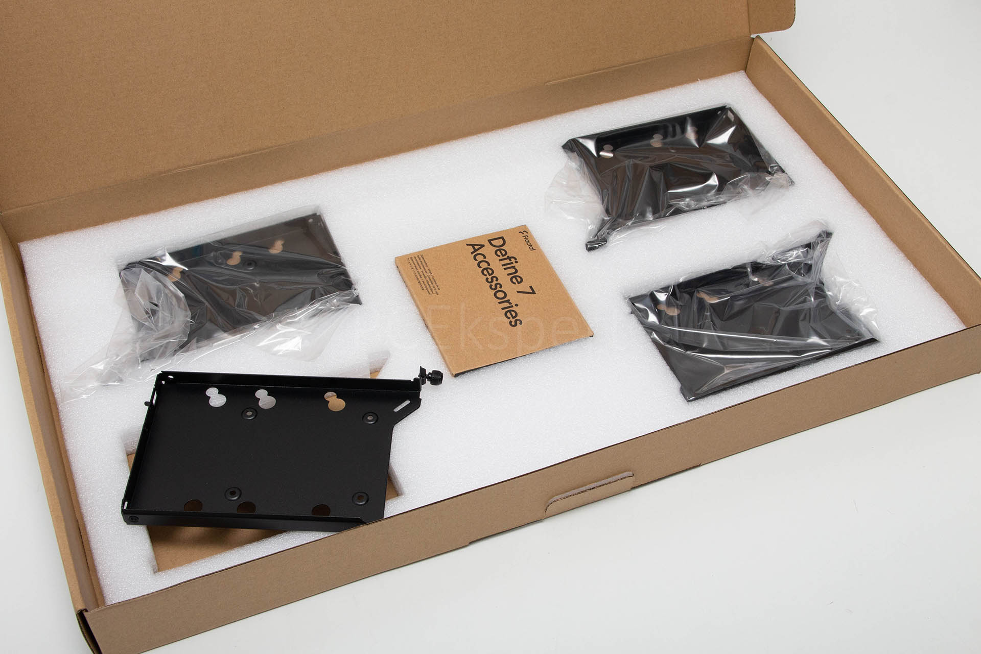

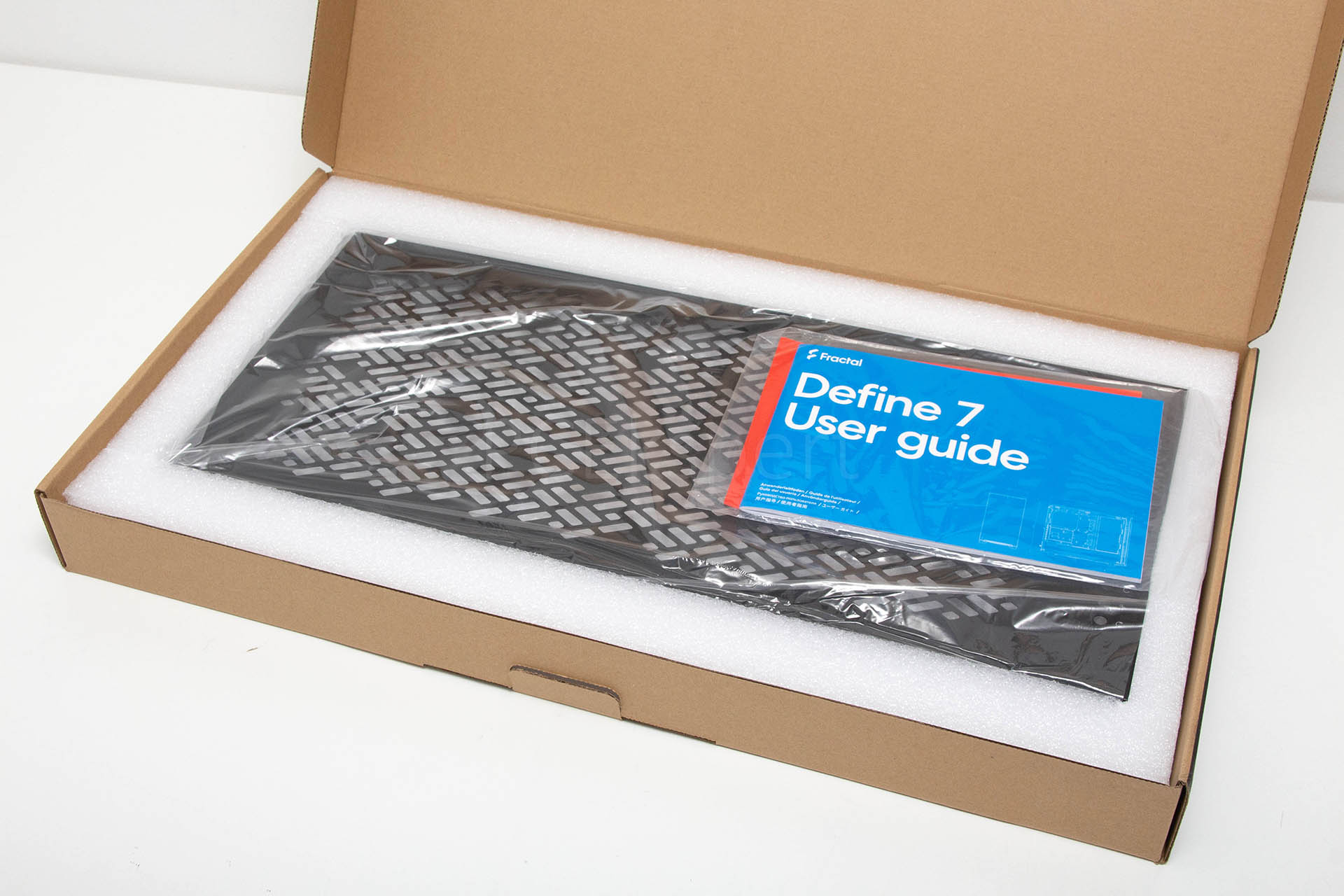

U zasebnoj kutiji nalazimo vrlo detaljne korisničke upute koje na slikovit način opisuju sve funkcije kućišta i korisnika vode korak po korak u gradnji računala. Osim zamjenske mrežaste gornje stranice, tu još nalazimo četiri dodatne ladice za 3,5 ili 2,5-inčne diskove te kutiju u kojoj se nalazi sve potrebno za instalaciju komponenata i gradnju računala. Uz vijke, odstojnike, plastične vezice i gumene podloške za diskove, tu nalazimo još i krpicu za čišćenje stakla.

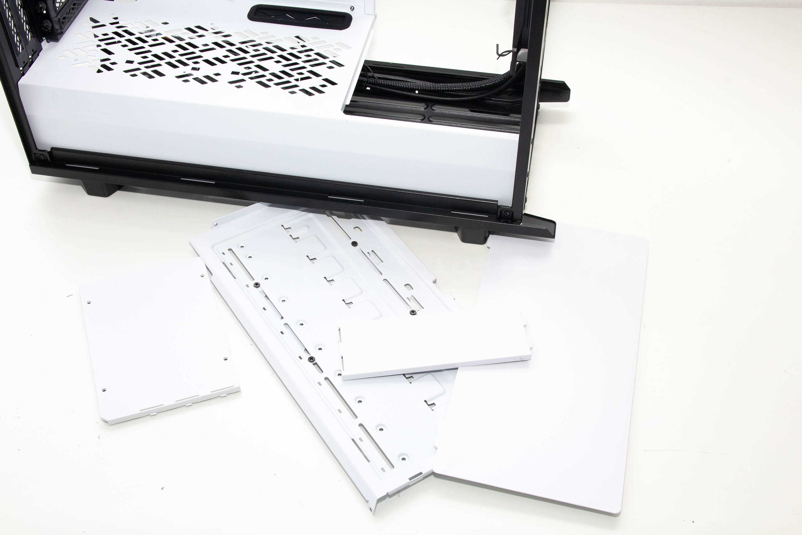

Ako se prisjetimo, Define R6 kućište je imalo veliki kavez za diskove kojem se pristupalo sa stražnje strane, a koji je omogućavao prihvat do šest 2,5 ili 3,5-inčnih diskova. Define 7 u tvorničkoj konfiguraciji nije takvo, ali je modularno i korisnik mu sam može promijeniti layout po uzoru na R6. Za to je najprije potrebno skinuti dva plastična poklopca na dnu, pa onda i metalnu stranicu koju je moguće premjestiti na lijevu stranu kućišta. Kada smo to napravili, na dno je moguće još ugraditi i kavez za dva diska, te u cjelokupan taj prostor ugraditi čak deset diskova – šest ladica će te dobiti uz kućište, a četiri je potrebno kupiti dodatno. I to nije sve, moguće je ugraditi i jedanaesti tik ispred napajanja, uz jasno još dva 2,5-inčna na vertikalne ladice. I uz sve se te diskove može sasvim ugodno smjestiti i veliki 360-milimetarski radijator s pripadajući ventilatorima na usisu – impresivno. Tako je iz Define 7 kućišta moguće napraviti i file server, a svi diskovi će uvijek imati adekvatno hlađenje.
