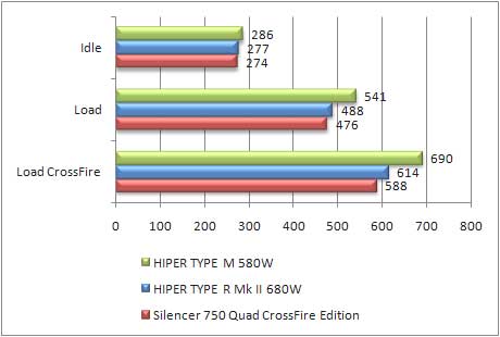

Potrošnja, a time efikasnost napajanja mjerena je s uređajem za nadzor potrošnje koji se može nabaviti u Bauhausu ili sličnim trgovinama. Ovaj uređaj nije osobito precizan, no daje ponovljive rezultate, pa smo mu skloni vjerovati. Samim time, njime ne možemo izmjeriti konkretnu efikasnost napajanja jer bi za to trebali znati potrošnju na izlazima i ulazu. Ono što možemo napraviti je usporediti potrošnju na ulazu napajanja (dakle ono što napajanje "cucla" iz gradske el. mreže) što nam može reći koliko je neko napajanje više ili manje efikasno u odnosu na naše referentno napajanje. Naše referentno napajanje je PC Power & Cooling Silencer 750W (u HR košta oko 1.200 kn) .

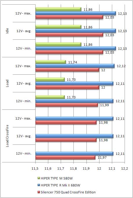

Krećemo kao i uvijek od najvažnijeg voda na modernim napajanjima, a to je onaj 12-voltni. Kao što vidimo, pri mjerenju s aktiviranim CrossFireom nismo istestirali slabije HIPER-ovo napajanje, a razlog za to je jednostavan – tijekom testiranja se isključilo zbog prevelikog opterećenja (nakon što se propisno zagrijalo). Premda ovo na prvi pogled izgleda loše, realno je odlično što je napajanje barem jedno kratko vrijeme uspjelo održati našu konfiguraciju na životu.
Slabiji HIPER ima dosta niske vrijednosti napona na testiranom vodu, a napon strmo opada pri opterećenju. Ipak, vrijednosti su debelo unutar ATX specifikacije. Pohvalno je i to što kolebanja napona, čak i pri opterećenju, praktički nema. Snažniji HIPER s druge strane nema nikakvih problema s opterećenjem koje generira testna konfiguracija i ponaša se vrlo slično kao naše referentno napajanje. Doduše, napon je nešto viši od idealnog.

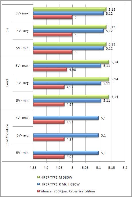

Oba HIPER-ova napajanja imaju nešto viši napon 5-voltnih vodova, a na opterećenje reagiraju na sličan način kao naše referentno napajanje. Drugim riječima, niti ovdje problema nema.

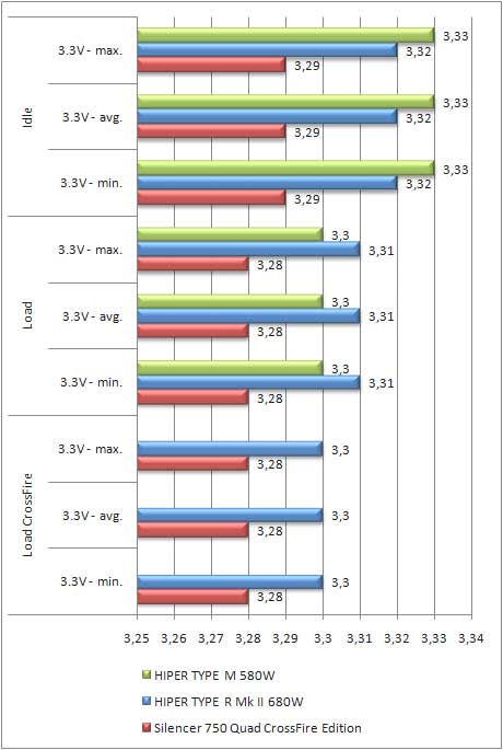

Situacija na 3,3-voltnom vodu je također odlična. Premda na oba napajanja vidimo pad napona s rastom opterećenja, razlika između minimalne, srednje i maksimalne vrijednosti nema što će reći da su railovi stabilni.
Na kraju eto nas i do potrošnje. Sukladno niskoj efikasnosti koja je navedena u specifikacijama, HIPER-ov TYPE M pokazao se dosta loše u ovom segmentu testiranja. Primjetite da smo uključili i vrijednost najslabijeg napajanja pri testiranju CrossFirea, pa se odlično vidi koliko staro i samim tim najčešće manje efikasno napajanje može trošiti više u odnosu na moderno napajanje.
U ovom trenutku nije loše spomenuti buku koju testirana napajanja generiraju pri radu. Pri minimalnom opterećenju oba su napajanja prilično tiha, a buka se lagano povećava pri prelasku u vršni režim rada. To je posebno očito kod snažnijeg modela obzirom da bez problema može napajati našu konfiguraciju u CrossFire modu. Srećom, moderne grafičke kartice su mnogo manje energetski zahtjevne od Radeona HD 2900 XT, a i mala je vjerojatnost da ćete napajanje opteretiti na način kako smo ga mi opteretili, pa ovaj komentar o blago povišenoj buci zapravo možete i zanemariti.
