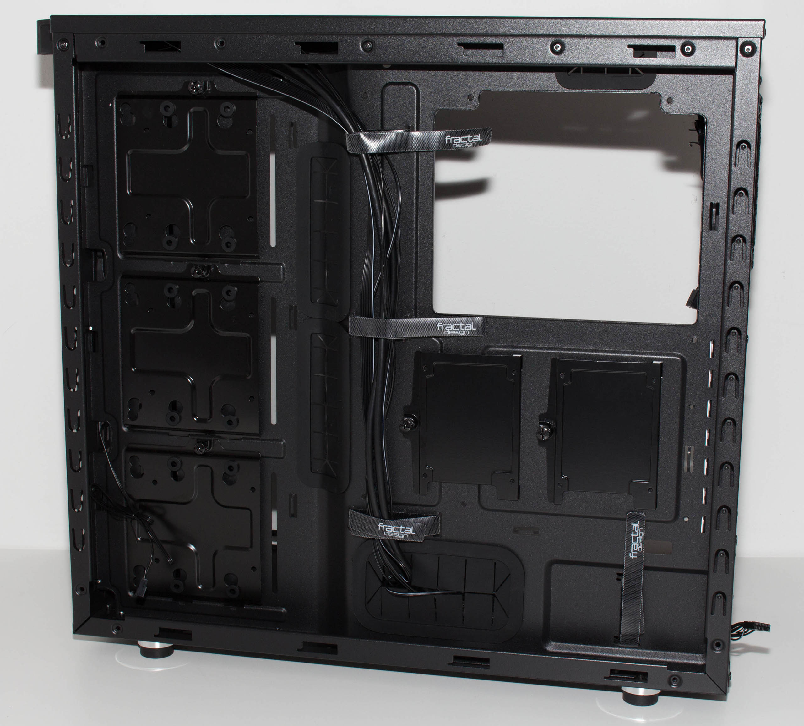

I stražnja je strana pregrade jednako zanimljiva kao i prednja jer donosi zanimljiva rješenja nosača tvrdih diskova. Lijevi je dio (gledano s boka kao na slici), dubine 40 mm i sadrži tri nosača za 3.5" diskove koji se na njih montiraju vertikalno a mogu primati i 2.5" diskove (imaju gumene čepiće za prigušenje buke). Uz to, na desnom se dijelu, tik ispod proreza za stražnji nosač hladnjaka na matičnoj ploči nalaze još dva vertikalna nosača za 2.5" diskove. Za menadžment kabela je na lijevoj strani 40 mm, a na desnoj 20 mm, s tim da je Fractal ovdje genijalno primijenio četiri velcro trake za lakše aranžiranje već postojećih, ali i onih kabela koje tek trebamo provući instalacijom komponenata.

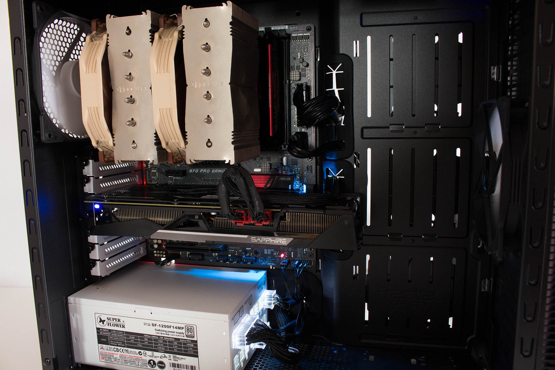

Ventilatore smo na D15 okrenuli na ovaj način kako ne bi stršali iznad memorijskih modula, no vanjski je ipak preporučljivo prebaciti na iznad memorija da puše direktno po prvom bloku hladnjaka. Na kraju nam je još jedino preostalo ubaciti Sapphire R9 Fury Nitro karticu kako bi ova gamerska mašina bila spremna za rad. Sveukupno gledajući ovo je jedno od najboljih kućišta koje smo testirali po pitanju jednostavnosti ugradnje komponenata.
